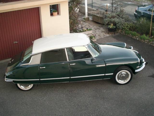

Quelques photos...
http://img475.imageshack.us/img475/2526/imgp04232vq.jpg
http://img66.imageshack.us/img66/7091/imgp02763iv.jpg
http://img209.imageshack.us/img209/7834/gh6ze.jpg
http://img66.imageshack.us/img66/3245/imgp04043zl.jpg
C'est tout pour le moment , car je n'ai pas de logiciel pour amincir les images...Et ImageShack est en rade...

Salut Cyril
Et bien elle a déjà bien meilleure allure ! Bravo. Continues à nous tenir informé !
