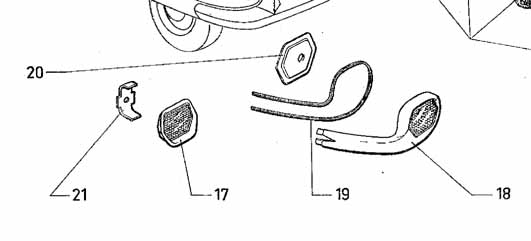

J'ai demonte mon catadioptre rouge place en bout d'aile arriere et j'ai remarque en le nettoyant qu'il y avait de l'eau a l'interieur du catadioptre. Je n'arrive pas a voir si c'est une piece qui se demonte ou bien si il est perce, ce qui expliquerait la presence d'eau.

Si la planche du catalogue PR peut de donner une idée?
- catadioptre.jpg (25.84 Kio) Vu 2912 fois

Merci pour le schema. La piece numero 17 comporte le catadioptre qui y est fixe par 4 extremites metalliques qui se plient a la pince pour faire corps avec cette piece. Le schema ne montre donc pas qu'on peut separer le catadioptre de la piece numero 17 en utilisant une pince pour detordre les pattes metalliques qui permettent de tenir le catadioptre sur cette piece.
La presence d'eau a l'interieur reste toujours mysterieuse car je crois que cette piece plastique est faite d'un seul blos mais je ne m'explique pas encore pourquoi elle est creuse.

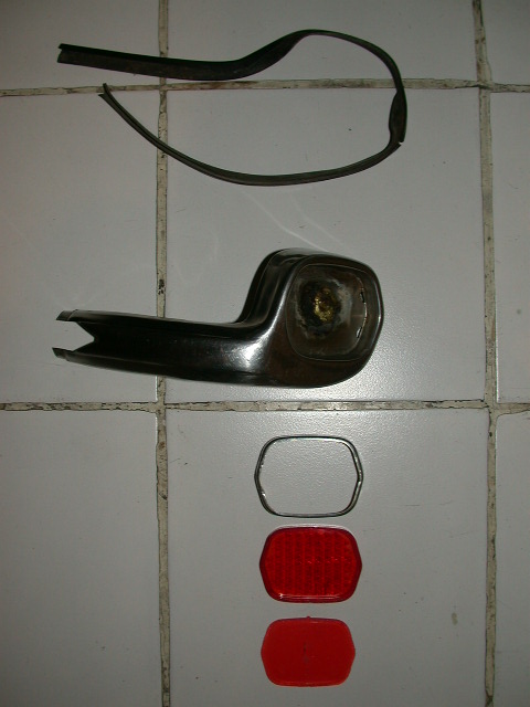

Je confirme, voici une photo jointe de mon catadioptre demonte. J'ai mis un peu de "mou" pour eviter les vibrations au remontage.
Je me suis rendu compte qu'il existe au moins 2 sortes de caoutchoucs dans lesquels rentrent les deux encoches pour fixer l'aile arriere, ceux sur ma voiture sont de forme carree decentree et ceux d'une epave que j'ai recuperes sont totalement carres.
- Picture 234.jpg (68.66 Kio) Vu 2912 fois
