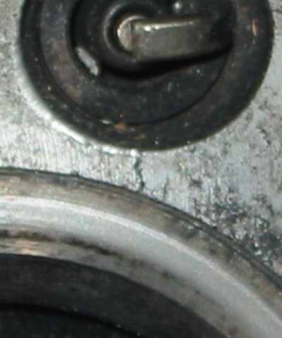

J'ai les boules j'ai fait rectifier ma culase , j'ai fait un rodage de soupape puis je suis allé chercher une pochette de joints chez un spécialiste ds avec ma culasse il m'a montre une fissure bien visible entre la bougie et la soupape d'echapement sur un cylindre et une amorce sur un autre cylindre.....
j'hesite soit je remonte le tout en esperant que la fuite me permettra de rouler quand m^me , soit je cherche une autre culasse (23 ie 1974)

Ce genre de fissure est très fréquent, je pense que tu peux monter cette culasse sans trop d’inquiétude.
Une petite photo, permettrai de se faire une idée plus précise.

merci Gerard,
Ma culasse est fendue comme beaucoup parait il , le spécialiste ds (Atelier automobile a Cremieux 38) m'a effectivement montré plusieurs culasses fendues riblonnées.
de plus il me dit que ma culasse à été rectifiée 3 fois compte tenu de la cote 89.5 mm au lieu de 90 mini requis par citron.

Pour avoir une bonne reponse demandes a ton rectifieur de faire une epreuve de ta culasse ça coute autour de 50 Euros et la tu verras la gravité de la fissure.

La petite fente ne m’inquiète pas trop, par contre fente plus hauteur culasse hors cote, pose problème.
La hauteur nominale de la culasse 90 mm rectification admise 0.10 mm à 89.5 mm c’est largement dépassé, ce qui va augmenter le taux de compression.
Tu indique avoir fait rectifier la culasse, en règle générale les bons rectifieurs mesure la cote initiale avant d’effectuer l’intervention ?

je pense qu'elle était deja hors tolérances et qu'il a du enlever le mini compte tenu des points de corrosion autour d'un cylindre à enlever.
je crois que je vais la remonter quand m^me à moins que je trouve une rechange en ètat et pas trop chère ....

Demande à ton rectifieur, s’il peut te procurer un joint de culasse plus épais pour compenser.
