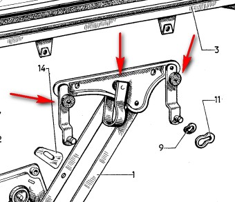

Les feutres sur le mécanisme de lève-vitres n'ont malheureusement pas été protégés lors du passage en peinture.
Je voudrais les changer.
Comment les enlever et surtout, comment les remettre?

Merci beaucoup pour le temps que tu as bien voulu prendre pour me répondre Eric, mais je voulais parler des feutres qui sont fixés sur le mécanisme de lève-vitre qui est placé à l'intérieur de la porte. Ils sont ronds et ne cprends pas comment les changer (dépose et pose).
Ils sont recouverts de peinture et j'ai peur que ça raye les vitres.

Ah ok... tu parles de ces feutres (de mémoire c'est 4 par mécanisme: 2 sur les cotés et 2 pour la "pince").
C'est monté serti, et le catalogue PR ne prévoyait pas de les remplacer.
Ensuite si tu trouves des tampons feutres assez epais, tu fais sauter le sertissage à la perceuse et tu remontes avec des rivets.
Il faut juste s'assurer que le rivet se soit bien enfoncé et ne risque pas de rayer la vitre.

Oui Eric, je parlais bien de ces feutres, merci beaucoup, je vais suivre tes instructions.
