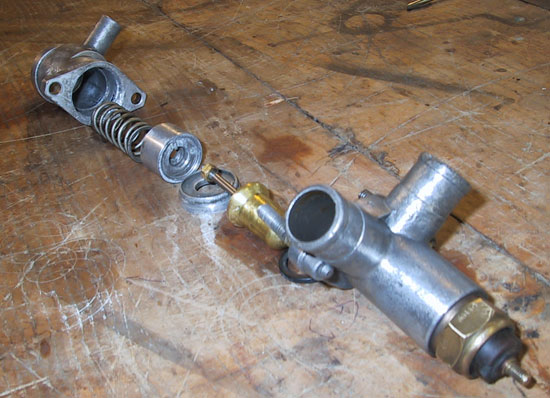

J'ai opéré au démontage de ma commande d'air additionnel sur ma 23IE pour satisfaire ma curiosité. Une partie est soudée (celle renfermant l'organe sensible à la chaleur), très difficile a extraire! Pour le remontage c'est quasi impossible et ça fini toujours pas regripper.
Voici une photo de l'éclatée!

eric moi aussi je suis tres curieux,pour le démontage ca va de gauche a droite sur la photo ou l'inverse c'est vissé ou eboité en force

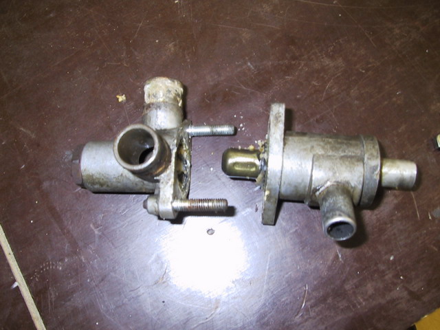

En fait sur l'éclaté, il y a la pièce de droite. Tous les petits éléments sont dans la piece de gauche. et les deux pièces se vissent ensemble. La partie où l'on voit du "cuivre" avec une tige, c'est cette pièce qui en fonction de la temperature pousse le piston (fermeture de l'air additionnel). Cette pièce est "noyé" avec de la soudure. voir photo d'une autre commande d'air additionnel:.
