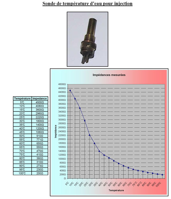

j'ai encore 2 questions:
quel est l'impédance de la sonde de température (moi, j'ai 5,7k Ohms)
A quoi sert et ou est relié le composant qui est sur la bobine et qui va manifestement du + de la bobine à la masse(je ne parle pas de la résistance en serie sur la bobine)

Bonsoir Jérôme,
Concernant l'impédance que la sonde de température d'eau, cela dépends de la température. Donc ta valeur ne donne pas grand chose. Voici ce que j'avais mesuré avec la mienne.
Concernant ta bobine, a part la résistance ballast je ne vois pas trop ce qu'il peut y avoir. Sauf un condensateur de deparasitage pour l'autoradio sinon, je ne sais pas.

rebjr,
visiblement et si je regarde ton abaque, je pense que vu la température actuelle ( plutôt vers 0 dans ch'nord) la valeur de 5.4k me parait bonne.J'ai récuperé un oscillo portable, je vais faire des mesures cet aprem sur le calculo.
perséverance..
