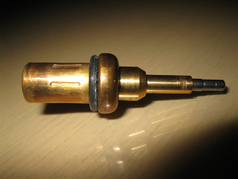

J'ai trouvé une capsule Peugeot (40€);Il ne me reste plus qu'a l'adapter.Je voudrais que ce soit démontable pour pouvoir changer la capsule en cas de besoin...Si ca marche je mettrai des photos...

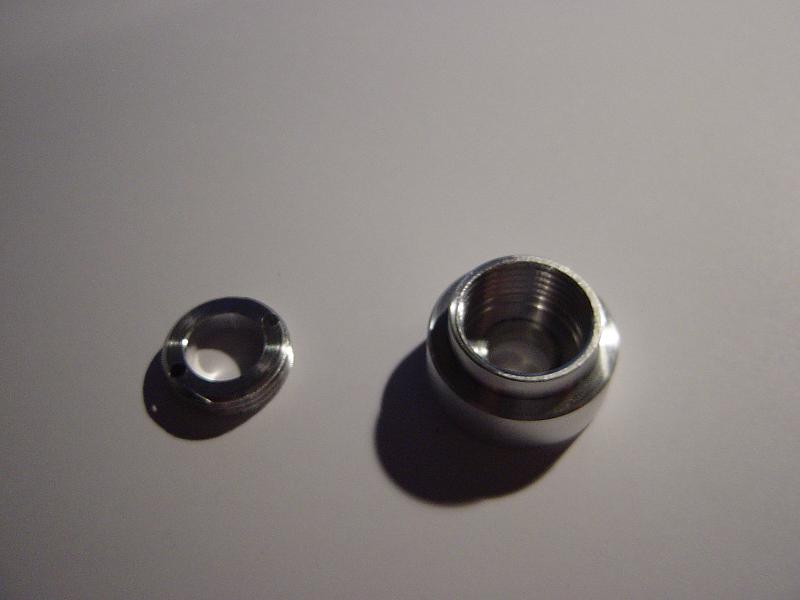

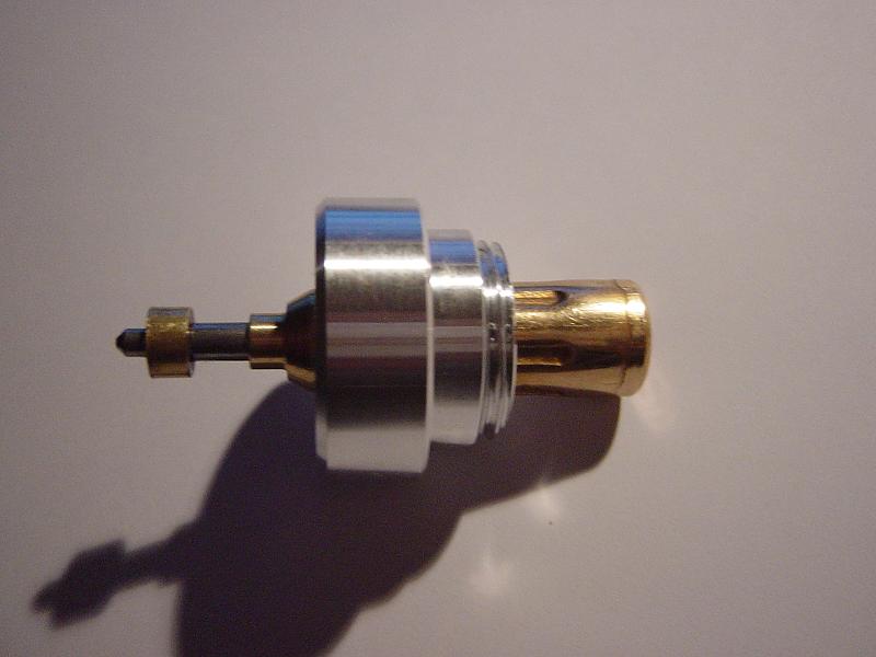

Je relance ce post car j'ai avancé:la pièce thermique chez Peugeot: moins de 40€:photo 1

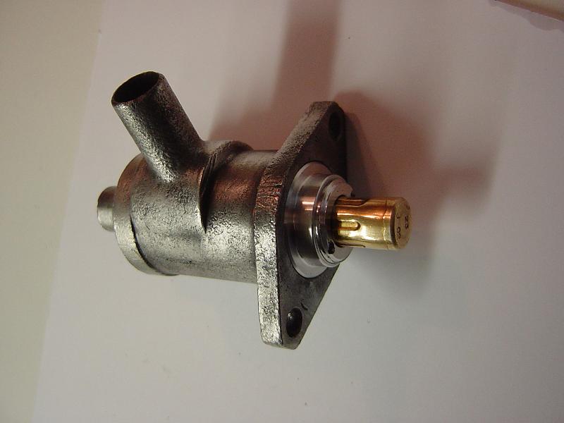

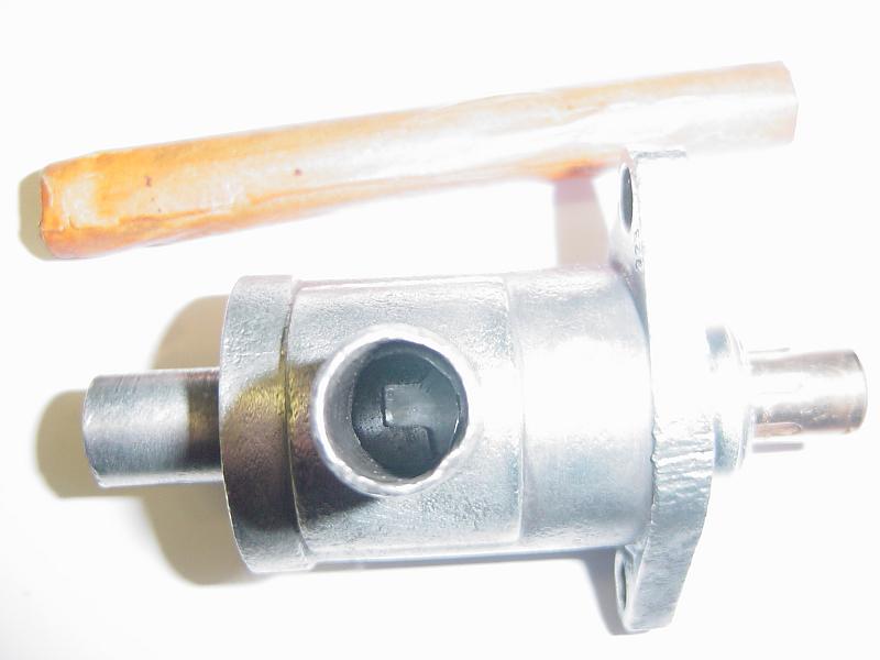

j'ai raccourci la partie en forme de tube et j'ai remplacé l'axe qui pousse sur le piston par celui de DS qui est plus court,photo 2.

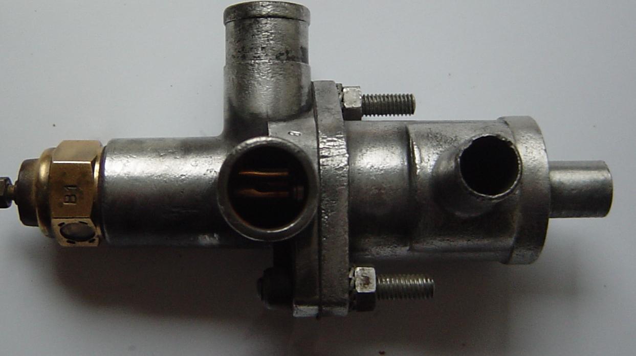

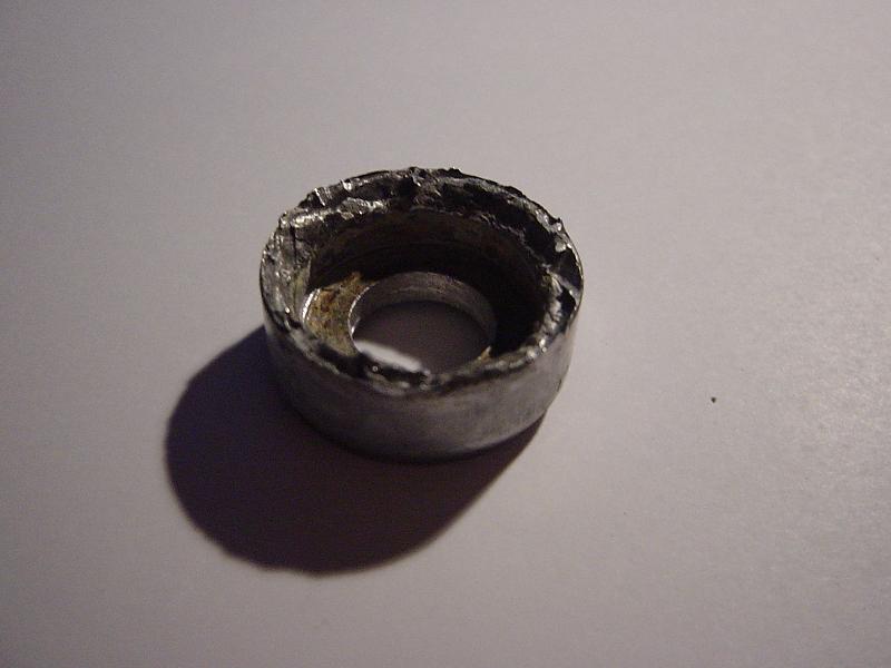

La piece dans laquelle etait sertie la capsule etait en mauvais état hoto3 ,
j'ai trouvé un tourneur qui m'a fait une piece que je vais monter a force dans la CAA mais dans laquelle la capsule est fixée par une bague vissée.
Si mon système fonctionne et que dans quelques années la capsule perd de son efficacité,il suffira de dévisser la bague pour remplacer la capsule(a condition que peugeot les fournisse encore).
Une fois assemblé voila a quoi ca ressemble:

- DSC01611.JPG (37.88 Kio) Vu 8720 fois
- DSC01610.JPG (36.75 Kio) Vu 8720 fois
- IMG_0380.jpg (38.87 Kio) Vu 8720 fois

La suite:désolé mais l'ordre des photos est inversé...
voici la suite:
demain j'assemble et je vérifie si ca marche avant de remplacer celle qui est montée sur ma DS
voici la suite:

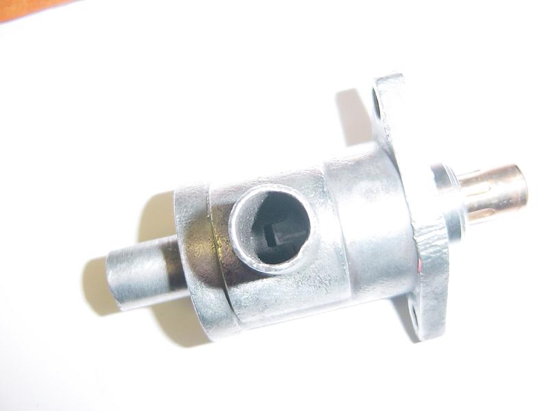

On continue :la tige sort de 5 mm entre 20 et 70 degrés,il importe d'en tenir compte en enfoncant l'ensemble .
Les photos suivantes montrent le passage d'air a 20 degrés puis a 70 degrés température a laquelle il est bouché .
Mon bricolage fonctionne pour l'instant,il me reste a remonter la CAA sur la voiture et vérifier si ca tient dans le temps.

C'est remonté et ca marche:pour manoeuvre a froid c'est nettement plus facile, et dés que le moteur commence a chauffer l'arrivée d'air se ferme bien complètement...
