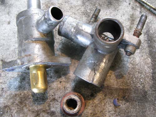

Deprisa
Deprisa
deprisa
Re: Cablage température d'eau
Bonjour.
Effectivement en démontant la sphère c'est bien plus pratique.
Par contre il m'a fallut enlever la CAA de la voiture pour dévisser le bouchon et il était tellement collé que j'ai fendu le filetage donc je suis dans la M...
Si quelqu'un a une CAA à vendre je suis acheteur car le prix neuf explose le budget.
Deprisa
Deprisa
- Commande d__air additionel web (4).jpg (76.14 Kio) Vu 8907 fois
Vaisiere Xavier
je vais fouiller pour voir si j'en ai une et je t'enverrai un mp .Souvent sur les CAA c'est l'autre partie qu'on remplace.Maintenant que c'est démonté c'est l'occasion de vérifier si elle fonctionne
deprisa
Merci d'avance
J'ai testé la partie thermostatique en la chauffant avec une flamme, elle a l'air de fonctionner!!!!
A froid c'est ouvert, mais le piston n'est pas complètement rentré et à chaud c'est pas bien fermé non plus, bref c'est pas le top!!! Mais ça marchait pas trop mal avant.
Donc si tu as la partie que j'ai cassé ce sera avec plaisir.
Deprisa
Deprisa
Vaisiere Xavier
Elle doit fermer complètement a 70 degrés sinon ton ralenti a chaud est trop élevé et sur une boite hydraulique ca perturbe tout le fonctionnement pour démarrer en douceur.Si tu ne veux pas la changer il faut boucher la sortie d'air de la CAA:a froid elle tournera mal ,mais a chaud le fonctionnement sera normal.
deprisa
Ok
Donc il faut que je bouche le tuyau qui se branche en bout de la CAA?
Deprisa
Deprisa
Vaisiere Xavier
Oui ,a la sortie de la CAA ou avant l'entree du raccord en Y
