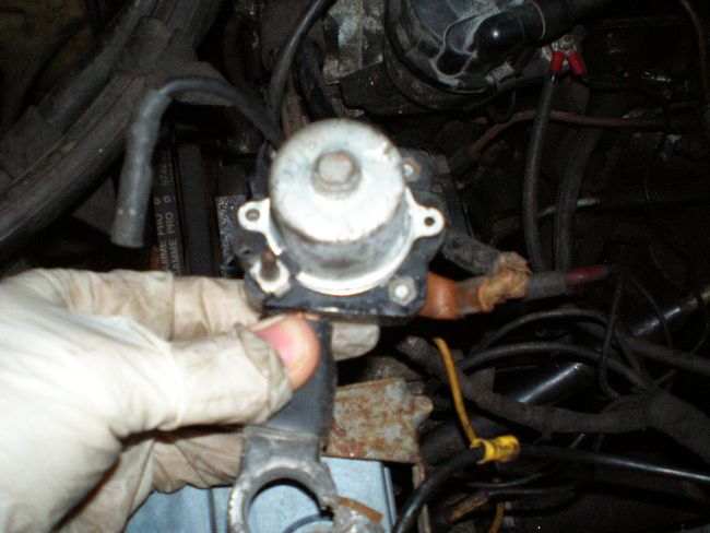

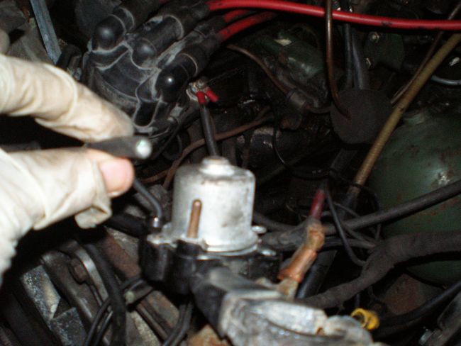

Bonsoir, déjà je tiens à tous vous remercier pour votre précieuse aide.Malgré le temps désastreux et l'obscurité, j'ai réussi à prendre quelques cliché du Gelbon (qui est en mauvaise état de toute manière),au niveau des fils c'est le fouillie également. Puis j'ai démonté le bloc contrôle et fait un essai levier en position démarrage pour voir si le contact se faisait.Biensur par le bouton de Gelbon démarrage au quart de tour.Le voyant de batterie s'éclaire au contact puis s'éteint au fois le véhicule démarré.Je vous laisse juge...

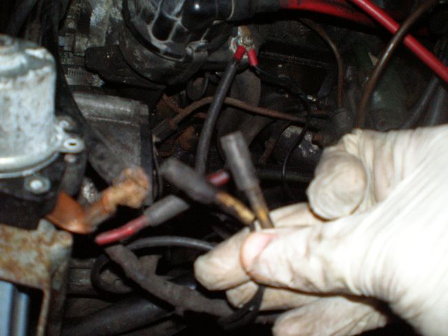

Le fil noir en haut à gauche , pend dans le vide,et la cosse à l'extrémité est nue, le fil noir me parait bien court pour se brancher dessus! Où ce fil noir se branche t-il?

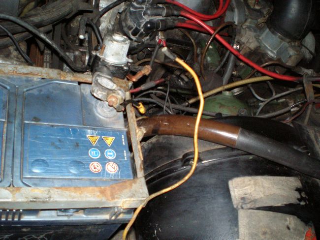

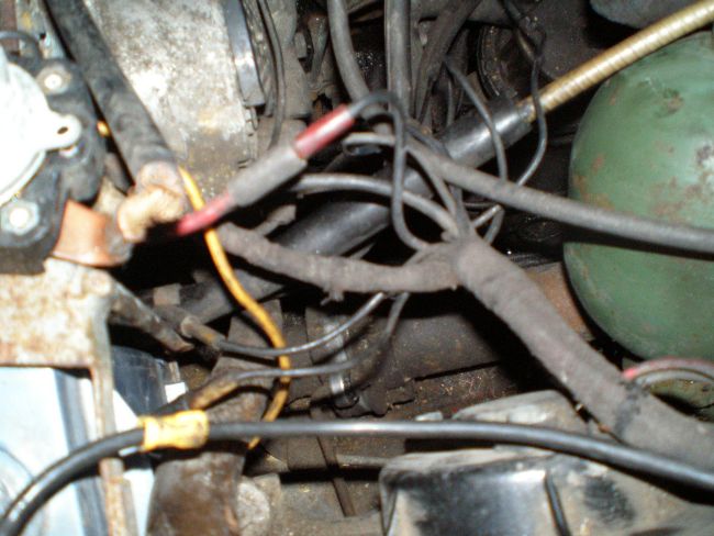

Le fil rouge est connecté au gelbon!Est ce celui-ci qui est relié au contact bilame?

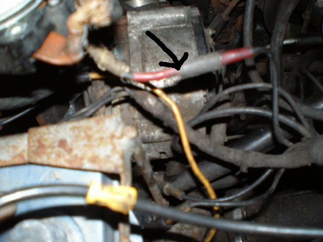

Deux fils jaune (peut-être pour le voyant de température d'eau le véhicule n'ayant pas le dispositif? )

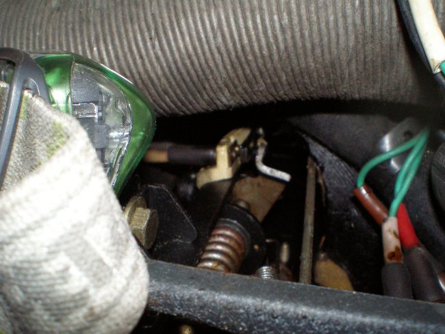

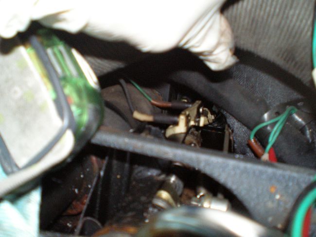

Contact bilame (levier au point mort)

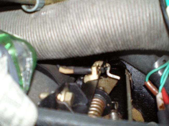

Levier en position démarrage
