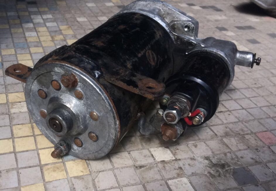

Le shuntage effectué sur un Paris-Rhône (provenant d'une 21M):
Ça a l'air de marcher...
Pourvu que ça dure car la dépose repose d'un démarreur sur DS, c'est galèèèère. J'ai tenu bon, sans déposer la pipe d'échappement. Juste le filtre à air, la sphère de suspension et la masselotte. Le plus dur c'est de glisser la tôle de protection.
Xavier, de l'Essonne

Oui ça ce fait :mrgreen: Moi c'est le boulon du dessous, qui m'a saoulé :idea:
