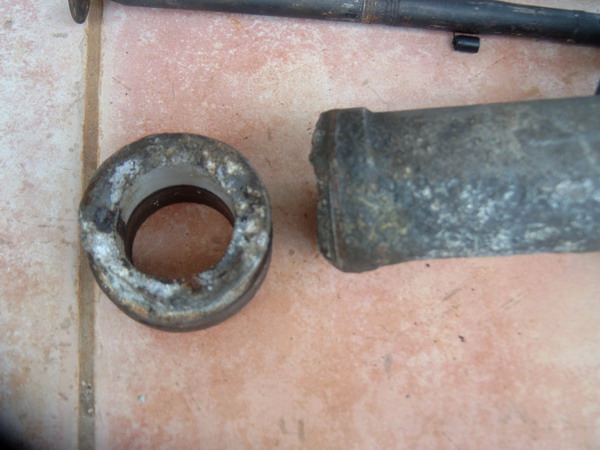

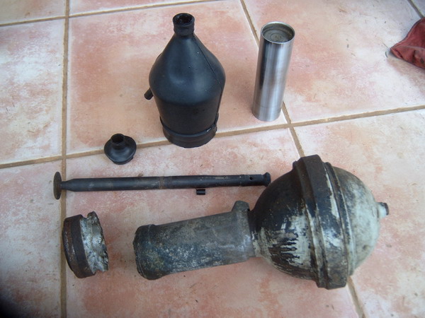

Grâce à une pince étau, j'ai pu ce week-end venir à bout de cet écrou récalcitrant.
Cela m'a permis de sortir la pièce à l'origine du problème, et je frémis rétrospectivement d'avoir en octobre fait l'aller-retour Rouen-Paris sans problème, quand on voit son état.
Je suis maintenant en train de nettoyer la zone qui était sale et oxydée, et le remontage est prévu après peinture anti-rouille.
J'ai trouvé des cylindres de berline (je n'ai de toute manière pas l'intention de faire de déménagement avec ce bon vieux break), mais puis-je au moins pour les essais et sans soucis particulier remonter un cylindre (avec une sphère neuve) de berline à cet endroit, et rouler avec l'autre cylindre d'origine de l'autre côté ?

Mais oui, il faudra sans doute régler la hauteur au sol mais comme tu le dis, tu ne vas pas charrier des sacs de ciment !
Bien pourri ce cylindre....
J'ai eu une pompe à eau bouffée comme cela, il restait que de la poudre d'alu mais là !
tu en as trouvé un autre?

Comme le dit Stéphane, les cylindres break LHS sont introuvables, je n'en ai pas non plus trouvé en LHM, c'est la raison pour laquelle j'ai pris des cylindres pour berline LHM en mettant les joints ad'hoc.
Re: Problème suspension AR droit sur break 1960
Attention, les cylindres de berline sont d'un diamètre plus faible.
Pas évident que ça porte correctement sur la caisse, il faudra probablement faire usiner une bague d'adaptation pour éviter que les cylindres ne passent au travers au 1er dos d'âne !!

Incident vraiment étonnant. Regarde quand même l'état de ta tuyauterie avant de repartir comme ça, car pour qu'un cylindre cède comme ça il faut qu'il ait du subir pas mal d'agression exterieur, j'imagine que le reste aussi.
1 - Si tu bascules un coté en cylindre de berl, il faut faut faire pareil de l'autre coté (les fréquences propres G et D doivent être symétrique).
2 - A mon avis le cylindre de break est d'un diamètre extérieur plus gros que celui d'une berline. Donc tu ne dois pas pouvoir monter de cylindre de berl sur un break.
Attention à ne pas faire de bétise.
