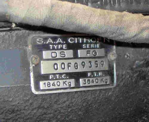

Une petite question , le numero tapé a froid sur le chassis ( dessous esuuie glace passager ) est il identique a la carte grise ?

Pour un véhicule normal (pas maquillé) il est impératif que le numéro dans la série du type soit identique:
Sur la carte grise.
Sur la plaque constructeur.
Sur la caisse (frappe à froid).

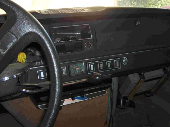

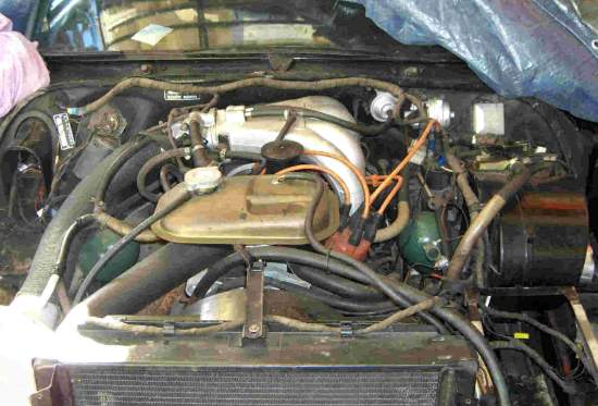

Oui Yohan, le n° tapé à froid est le même, voici d'autres Photos de la voiture...
Merci pour vos réponses.
- 1.jpg (38.25 Kio) Vu 8405 fois
Re: Quelle année?
- 4.jpg (15.12 Kio) Vu 8405 fois
- 2.jpg (27.6 Kio) Vu 8405 fois
Re: Quelle année?

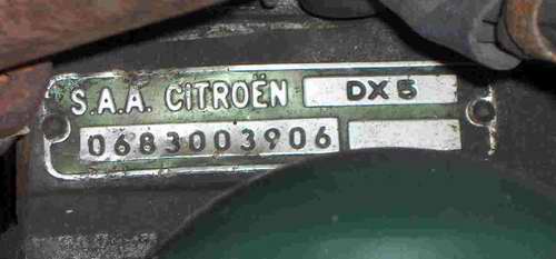

A priori a voir le tableau de bord et la moquette il s'agit d'une Pallas,meme si les signes exterieurs (baguettes,etc ont disparu).Les accessoires Pallas sont nombreux,il est difficile de ne pas en oublier lorqu'on veuz maquiller une DS normale en Pallas.Pour le numero de serie si j'ai bien compris,ca signifie qu'il y a une erreur sans le "le grand livre de la DS" elle est d'importance:ca signifie qu'il y a eu en 73 +/-15000 DS 23 IE de construites et non pas environ 5000...
