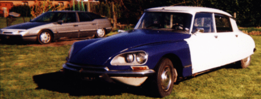

ça me redonne du courrage ton message, car je pensais ne pas y arriver, car il faut dire je suis en admiration devant ma DSuper de 1974 (c'est idiot je sais bien mais j'adore cette voiture et mon seul moyen dans obtenir une il fallait que je m'en trouve une a restaurer,c'est ce que j'ai fait il y a quelques mois)merci pour tes conseils car avec du courrage j'y arriverais a la rendre propre
- Ma Voiture.gif (67.93 Kio) Vu 2863 fois
