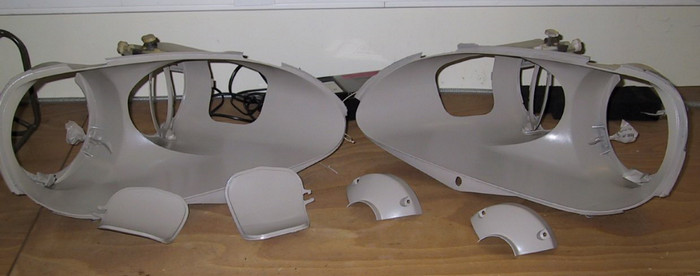

avant:

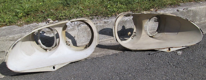

Après (fait en 2002 d'après la photo)
et c'est toujours dans cet état aujourd'hui.
