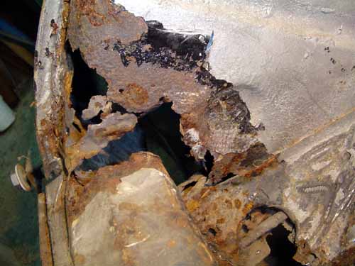

première phase de restauration

Re: première phase de restauration
salut thierry et les autres,
Il me semble que si la rouille n'a pas attaquée la partie il n'est pas nécéssaire de mettre la tôle à nue car autrement tu tombes dans le problème de protection + l'appret qui revient trés cher .
il me semble que si la partie est saine tu peux poncer la peinture pour repeindre dessus sans aller jusqu'a la tôle ???
ce qui évite la partie électrique , huile de coude et cale à poncer.
trés beau boulot
moi aussi je bosse trois heures par jour sur ma ds spécial 72
amicalement
frédéric
Bonjour à tous

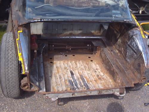

A propos de la réflexion 'du retraité' et si je me base sur mon expérience de gratteur : Thierry, continues à faire comme tu procèdes ! Sur mon ID la peinture de l'intérieur du coffre était impeccable, rien (mais vraiment rien) ne pouvait m'alerter sur une corrosion naissante, certes, mais corrosion tout de même ! C'est en grattant qu'on découvre la perfidie de cette rouille
Sur cette partie de l'unit arrière, si le traitement est évidemment nécessaire, je ne poserai aucun aprêt (sauf l'antirouille évidemment) ni ne procéderai à aucun ponçage. On est tout de même au niveau du chassis, pas de la tôlerie visible. On peut déroger : pour info je vais même repeindre le tout au pinceau !
salut,
effectivement sans courant c'est long, afin de gagner du temps je chauffe la peinture à l'aide d'une lampe à souder (butane) et gratte ensuite avec une spatule et ou une brosse métallique.
le bémol: risques d'incendies.
bjr tout le monde
larouille; les endroits pour bricoler dans le 95, il y en a sûrement mais je suis honête, je previens toujours avant de louer un box ou un garage que je vais faire de la mecanique et non, le proprio ne veut pas, comme excuse : box ou garage, uniquement pour des voitures roulantes
jean yves; je vais suivre ton conseil (continuer à gratouiller) car sous la néoprène sur les joues d'aile, y a de la rouille non voyante sans gratter
excuses-moi "le retraité" je pense vraiment que c'est la solution, car je ne veux pas le refaire dans deux ans, je veux être fier de rouler dans une DS refaite par mes p'tits doigts
jean yves et les autres, pensez vous qu'une couche de minium suffise ?? et en plus du dérouilleur(ferose).
Salut Thierry. Je ne prétend pas avoir LA solution, mais : j'ai donc gratté --> jusqu'au métal. Ensuite 3 applications de Derphose entrecoupées de séances de gratouillage (la première fois il y a encore pas mal d'oxydation qui réapparaît). Ensuite une couche de minium. Puis pose d'un joint d'étanchéité pour terminer par deux couches de laque noire brillante 'Hammerite'.
Rendez-vous dans quelques années pour juger de l'efficacité !
Amitiés re-traitées

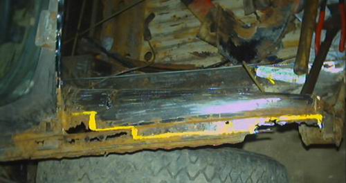

Je me suis mal expliqué il y a deux cas pour moi.
1/la peinture est en bon état je ponce mais je ne vais pas jusqu'a la tôle à nue.
2/L'orsque la rouille atttaque surtout sous le blaxon et toutes sortes de protection ou là la rouille se régale il faut aller à la guerre .(sur la premiere photo même avec traitement je pense que la rouille reviendra)
Pour ma part une solution découpage et remplacement du morceau est idéale car la rouille revient fatalement au même endroit.
Mettre la tôle à nue oui mais s'il y a présence de rouille c'est mieux reculer.....mais rapidement elle revient ....
le problème c'est qu'a mesure que tu avances tu te dis je ne peux pas laisser cela comme ça et tu vas plus loin.
Et c'est trés bien tu fais du bon boulot continue thierry et bon courage....
