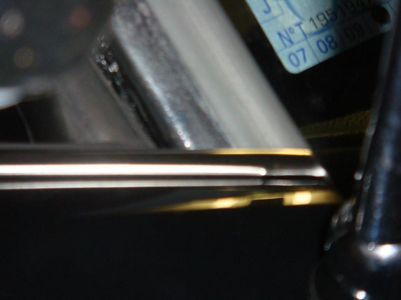

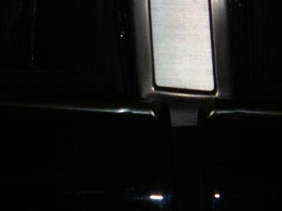

francisco vitorino a écrit :Bonjour,
je pense que la porte n'est pas mal mais voila les photos, j'éspere que se sont celles que tu voulais !
Xisco
J'aurais tendance à dire que l'écartement entre porte av et arr est un peu trop important, mais on dirait plutôt que c'est la porte arr qui demande à avancer.
Elles me semblent aussi 2 mm trop hautes, ta vitre arr ne vient pas en butée sur la vis de fixation du toit ?
En tout cas ta vitre arr n'est pas droite, ou alors elle n'est pas remontée à fond.
Quel est le nombre de cales sous les serrures ?
Quel est l'écart entre aile arr et porte arr ?

Salut Yves,
non elle ne bute pas sur la vis de toit.
En ce qui concerne les cales et l'ecart entre aile AR et porte AR je regarde ca demain et je te dis !

Bonsoir Francisco,
en comparant avec la mienne qui sort de carosserie je crois que tes portes avant et arriere ne sont pas mal positionnées.je joins les photos que je viens de prendre.A mon avis c'est du coté du positionnement des ailes qu'il faut chercher...Bon courage
