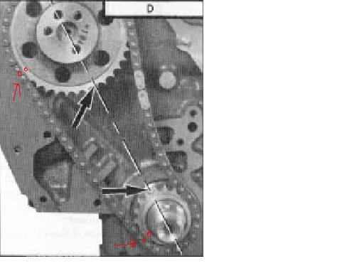

eric stevenart
Re: ralenti irrégulier
bonsoir gerard,
j'ai fait le calage comme tu l'as dit (mes repères étaient bons) mais le problème est que avec le test du jeu aux soupapes je ne suis pas ok,en mettant le reglet je ne parviens pas a mettre les repères bien en face (j'ai toujours une demi dent de différence).
en mettant une dent d'avance la cale de 0.50 ne passe pas.
et en mettant une dent de retard le jeu arrive à 0.85-0.90
en orientant le mieux possible j'ai toujours 0.70-0.75 de jeu.
peut être la chaîne a t elle pris du jeu?
le brin tendu est ok.
vu qu'il n'y avait pas de repères sur la distribution j'en avais fait moi même avant démontage je joins la photo pour que tu puisse te rendre compte de ce que j'avais fait.
j'èspère que mon carbu n'est pas inutilisable (je pense que ça vient de lui malgré la remise à "neuf" qu'on lui a fait.
je remonte demain je vous tiens au courant
eric
eric
- repères.JPG (22.81 Kio) Vu 5177 fois
Une demi-dent de décalage, c’est possible avec une chaîne allongée. Dans ce cas le tendeur hydraulique doit être bien avancé. Le remplacement de la chaîne s’impose.
Gérard

eric stevenart
bonsoir,
d'accord avec toi gerard mais alors pourquoi cette voiture tournait elle a merveille avant que le joint de culasse ne rende l'âme??
j'ai constaté que les repères que j'avais fait etaient faits avec le trou de centrage pignon d'arbre à cames orienté vers le bas.
alors que sur toutes les photos traitant de cette orération il est orienté vers le haut (180° de décalage) mais même dans ce cas il suffit de changer les fils de bougies de 180° pour retrouver le bon calage.
je reste dubitatif
à bientôt pour la suite
eric
je reste dubitatif
eric
