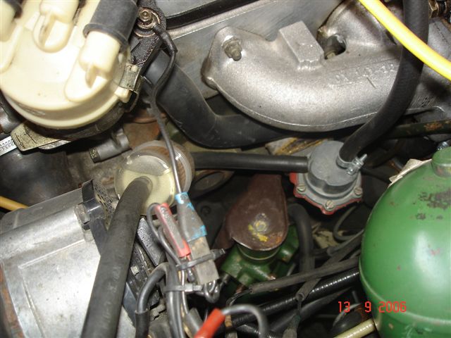

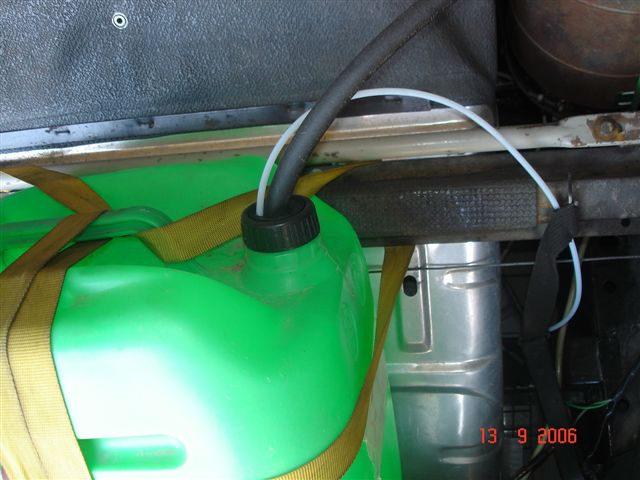

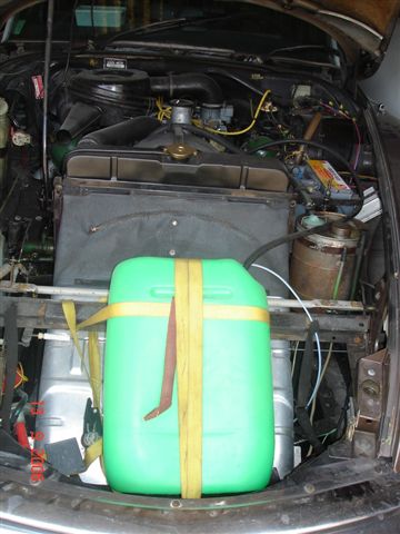

Tu veux dire comme ça
Ne pas regarder la pompe à essence BCD (qui fonctionne très bien) qui n'est pas d'origine.
Durite de 8mm (int) aspiration essence biseautée, filtrée, tube poly amide de 4mm (ext) pour mise à l'air et condensats va sous la voiture au sol.
Le système peut rouler en plein soleil même celui de Provence...
Tu auras une autonomie réduite à 20 ou 30 litre, ne pas remplir à fond laisser une phase gaz.

Ben ... j'ai fait le montage à Noël est comme tu vois il est toujours là.
Par contre le réservoir (ie) dont les photos le montre de l'intérieur est remonté sur la voiture et il est même en essence.
La roue de secours est dans le coffre on peut donc rouler comme ça sereinement.
Le réservoir de ma DSuper 5, que j'ai eu à l'époque de mon papier rose..., le réservoir n'est resté dans ma cuisine que 3 mois et en mars il est parti dans mon container de pièces...en attendant les jours secs pour finir le traitement à la résine, l'acide et le nettoyage étant fini à Noël.
J’en ai un autre de tout manière à monter, il est neuf…obturé en 76 par les guêpes…il s’est conservé de manière admirable.
J’ai préparé le caisson du réservoir reste à le jeter dedans…avec ces durites neuves remplissage aspiration évent etc…
Le montage même pour un essai doit être fait comme ça aussi.
