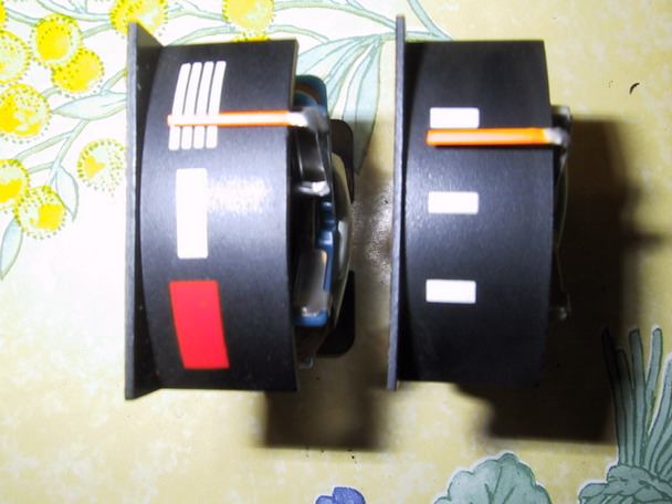

L'un d'entre vous aurait-il une photo du dit mano de température ? Plutôt que de bricoler (ce que j'aime faire aussi), n'y a-t-il pas moyen de mettre un mano de CX ?
Re: mano de température d'eau.
Salut Gilles,
Voici sur cette photo une jauge à essence à droite et jauge de température à gauche. Photo prise lorsque j'ai installé un mano de temperature d'eau sur ma 23IE.
