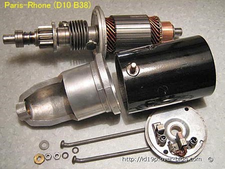

Tu peux pas inverser le relais Gelbon ne se place pas sur la borne - qui est plus petite.
et charger à l'envers c'est pas possible non plus sans gros flash !
De plus charger à l'envers veut dire la vider donc plus de jus du tout.
Oui 2 vis sans tête de 7mm avec écrou et 1 de retenu de 12 diam de la vis.
Faut enlever l'écrou du +...
la dépose de l'accu AV D aide comme le tube d'échappement en C à l'envers, comme ça tu as de la place, et tu en profites pour graissouiller le collier du pot.
Quelques fois il y a une patte sur l'AR.
Les tôles sont protégées avec de l'amiante alors comme en général il n'y en a plus un feuille de laine de roche compactée et on fait tenir avec un fil de fer coupé et formé en agrafe.
Celle de l'échappement comme celle du démarreur et le petit bout devant.
D'origine il y a des caoutchoucs blanc spécial HT°, pour tenir les tôles avec souplesse sur les supports.
On les trouve chez les revendeurs.

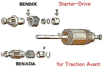

Pour tes recherches mots clé lanceur Benada ou Bendix.
http://id19p.over-blog.com/article-4927334.html

- demarreur.jpg (49.67 Kio) Vu 10539 fois

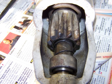

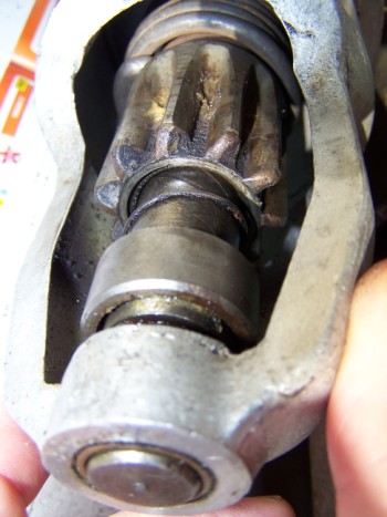

j'ai décidé de démarrer (enfin c'est le sujet) fort cette nouvelle année, en démontant le démarreur entièrement. Grace à Eric j'ai pu constaté que mon lanceur était un benada, j'ai tout néttoyé les connections, les plaques intérieures, les cuivres conductibles, enlever toutes cette poussière noire (veuillez excuser mon vocabulaire technique du mecano dominical) enfin j'ai essayer de faire propre.
constat
aucnus fils débranchés
aucuns ressorts de cassés
peux t on remplacer un lanceur Benada par un bendix??????
dois je regraisser le lanceur????.
et enfin que faire????????
je suis dans le flou absolu?????????

Faut ouvrir la bête
D'abord dégraisser tout.
Remplacer les charbons dans la foulée mesurer leur dimension puis la longueur du fil puis direction le marchand de pièce chez carbone lorraine ils doivent avoir ça pour 10 roros.
Remonter le tout en graissant le tout.
Pour la dépose par le cul d'abord...
On tire légèrement sur la plaque Ar on tire avec un crochet les ressorts pour écarter les charbons et on dépiotte la bête nettoyage ....
Vérification que le ressort et pas cassé et que la clavette est bien en place et pas cassée.

alors j'ai deja depiotté la "bête" j'ai nettoyé les "connections en cuivre" et les plaques a l'intérieur du corp.
pour dégraisser, faut t il démonter le lanceur et surtout est ce qu'il faut regraisser derrière? et avec quelle graisse?
les charbons sont encore quasi neuf, ils touchent encore le cuivre je vais essayé d'en trouver des neufs

NB: le lanceur "coulisse bien " .

S'ils sont neufs pas la peine mais c'est étonnant qu'ils le soient.
Graisse à cardan ou au lithium ou graphitée ... tout sauf cuivre.
Faut vérifier que le pignon avance correctement alors si la crasse est sous le pignon et son mécanisme ben il avance pas comme il faut
Et du coup il tourne vite en arrivant devant la couronne et ne "rentre" pas et tu as le bruit de l'essoreuse...
Il faut qu'il avance en tournant dès le démarrage il rentre et tourne.
