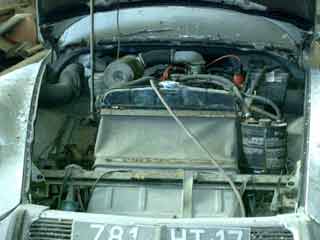

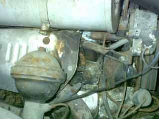

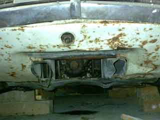

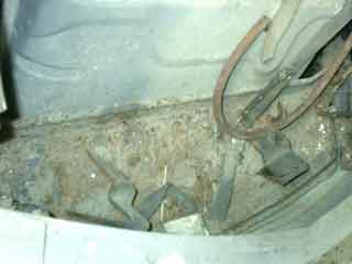

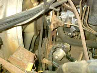

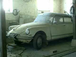

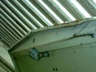

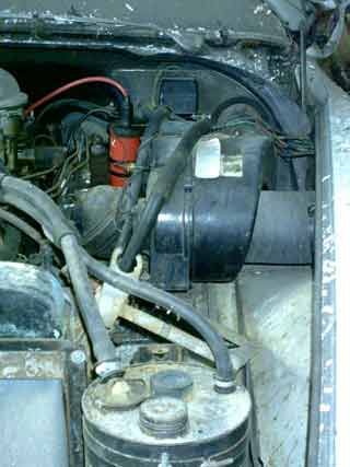

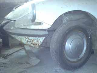

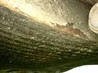

Je reprends ce post car une chose importante est arrivée le week end dernier: l'oncle de ma fiancée m'a proposé d'acheter sa DS !!!
Il etait pourtant fermement enragé à ne pas la ceder, mais une 403 à vendre pas loin l'a decidé, et il veut donc vendre sa DS pour s'offrir une Peugeot...Bon, c'est sa decision, hein !
Bref, voici de nouveaux clichés car j'ai refait un tour plus complet de l'auto
( toujours endormie avec plus de toiles d'araignées depuis decembre...)

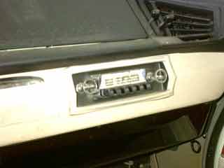

Pour la radio, il s'agit d'un radiomatic, qui semble etre là depuis la sortie d'usine de l'auto.
La CG indique une mise en circulationdu 18 decembre 1962 (comme me dit Othello, quelques mois plus tot et j'avais une DS premier nez , gasp!)
Une facture de reparation datant de juin 1972 indique son kilometrage ( 50938 ) , il indique aujourd'hui 58596 kms , certifiés par le tonton ( qui l'a faite tourner de temps en temps , mais pas rouler )
L'echappement est cuit, il trone au pied des passagers arriere...
Pour le reste , ben , le liquide rouge est toujours là , les durites qui partent du reservoir sont en bone etat , je pense ( en les pincant, elles ne sont pas craquées ); l'interieur de la malle est difficile à voir, car y trone la roue de secours et une autre jante... , mais tout parait bon, meme en fouinant avec mon couteau suisse magique
( ne hurlez pas , je la transperce pas , quand meme ! )
Franchement je craque sur elle , c'est une aubaine comme jamais , meme si sa remise en etat semble ne pas en demander tant...
Othello m'a deja donné son avis , à vous maintenant.
les photos :

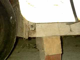

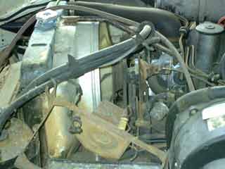

1/ telle qu'elle est ...
2/posée sur cales ( matez les belles toiles en la roue et l'aile , mmmh )
3/ capot levé ( je l'avais pas vu en decembre )
4/ le Radiomatic
5/ sous le pare chocs avant...
(pouah ! amochée , hein !)
6/ point de cric coté conducteur

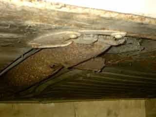

7/ les dessous de la belle : sous la malle
8/ les dessous de la belle : les restes de l'echapppement ( je crois )

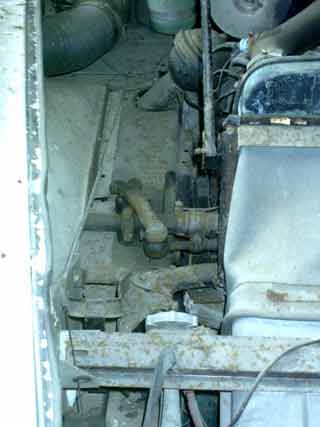

et enfin divers endroits du moteur
- une sphere cote passager
- le bocal de LHS
- face de l'auto coté passager
- espace entre la roue de secours et le pare chocs avant
- derriere le radiateur
- encore le radiateur
- le capot de malle
voilà , desolé si les photos sont un peu floues mais je les ai " amaigri" pour po me faire gronder par Stephane...

Fantastique, la sortie de grange promet d'être intéressante. Je suis surtout jalou de ta trouvaille....et ne me dis pas que tu l'a dénichée aux "Nouillers", c'est à dire à 4 Km de chez moi. Si tu as besoin d'un coup de main pour la sortir du garage ce sera avec plaisir. D'ici là, continue à réver de ta belle.

Superbe auto. Je n'avais pas vu ton message en décembre. Sans doute trop de boulot.
La "flèche" sur le capot, c'est une poignée pour le soulever. Les modèles courts sont plus courant que les longs.
Pour l'achat, vu le très gros nettoyage et les surprises qui vont aller avec, j'essayerais de l'avoir pour 750 €. Et même, le propio devrait te rembourser 1000 balles le jour ou il aura l'immense plaisir de voir retourner son ex DS. Laisser une DS pourrir c'est immorale...

Une belle sortie de grange . Je n'ai pas le vécu des pros de ce site (seulement 3 semaines que j'ai mon ID1968), mais il me semble que tu as là une base 'propre' pour une restauration. Il faudra détartré le cicuit de refroidissment, vidanger le LHS, l'huile moteur, les freins sont peut-être bloqués, mais question carrosserie ca à l'air plutôt pas mal.
Vérifies aussi l'attache de la barre de torsion à l'arrière, en otant (c'est facile) la tôle de protection au fond de la malle, si c'est très corrodé, méfiance...
Maintenant, je laisse la place à l'avis des spécialistes !
PS : mon ID à la barre courte GH, au début je voulais l'ôter, maintenant je trouve celà plutôt joli
Je confirme que le 17 semble être un nid d':id, puisque la première immatriculation de mon véhicule est de ce département. Puis 86, 72 et maintenant 57 !

Tu ne risques pas grand chose..
elle est convenablement rouilléé sans plus, les pièces d'usure sont HS rien de bien anormal.
Reste le souci du LHS qui adore la flotte et qui l'adore encore plus quand la voiture ne roule pas.... quid de l'état des intérieurs d'organe hydro??? et cela fait mal au portefeuille sur ce thème là.

Cyrillou m'a donné la primeur la semaine dernière de m'envoyer ses nouvelles photos en m'annoncant avec joie qu'elle est à vendre. Je comprends son enthousiame, mais mon expérience plutôt riche en matière de restauration de DS me pousse à le mettre en garde... y'a un travail total sur cette auto. Et Cyrillou n'a pas de garage et ne pratique pas la mécanique. Imaginez le désastre financier qu'il peut en advenir en faisant remettre en état l'auto par des professionnelles ????? Cette DS aussi interressante soit-elle, demandera beaucoup de travaux et de soins. Tout est refaisable et rien est impossible, et puis ce n'est pas une épave loin de là. Mais plutôt que de lancer Cyrillou dans des travaux qu'il imagine assez rapide et pour 1800 euros tout est neuf....... ce serait l'induire dans une grave erreur dont il se rendra compte que trop tard !!!!
Bref mon conseil, lance toi sur cette DS si tu gardes bien en vue qu'il te faudra débourser plusieurs milliers d'euros et des dizaines d'heures de travail (centaines ??!!??) avec une certaine compétence tout de même. Mais si tu y arrives, tu auras une joie unique de connaître sur le bout des doigts ta DS et de l'avoir sauvée (plaisir que l'on ne peut pas transmettre) !!!
