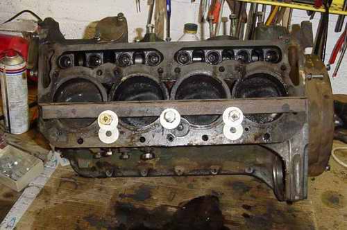

voilà une photo juste pour franck, on a bloqué les chemises, mais Seb deux metre et moi sommes rester bloqués, ou plutot trois cylindres sont bloqués...
Là ça baigne dans le mazout, mais bon je me demande si ça sera efficace!!!On peut acheter les segments à l'unité?

On peut peut-etre acheter des segments à l'unité mais il est conseillé (très vivement) de changer une segmentation complète. En effet, si tu ne changes la segmentation que sur un ou deux cylindres, ceux-ci vont récupérer une compression supérieure aux autres donc logiquement, il fourniront un effort moteur supérieur ce qui implique un déséquilibre des efforts sur le vilebrequin.

Tu devrais essayer de verser de l'huile de BV chauffée au préalable, je t'assure que c'est très efficace.
Il est possible tout de même que rien ne bouge, j'ai eu le problème sur le moteur d'une 23IE d'un ami et j'ai sorti le piston du cylindre N°4 à la presse et il m'a fallut 13 tonnes oui, oui j'ai bien dit 13 tonnes(en ayant démonté le vilebrequin et retiré la chemise avec le piston)pour en venir à bout.

le degrip'oil chaud est souverain pour les gommages
avec ce truc j'ai réussi à désolidariser piston/chemise d'un moteur fixe ouvert aux 4 vents depuis des lustres...
un coup de sablage des pièces (à la grenaille végétale si si !!) et hop ça repart !
