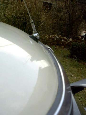

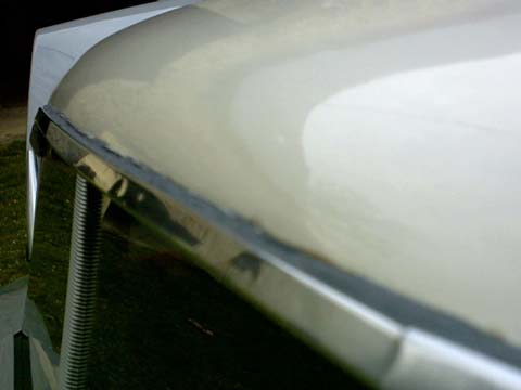

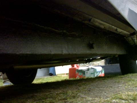

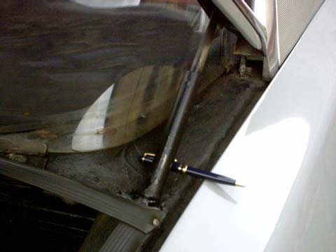

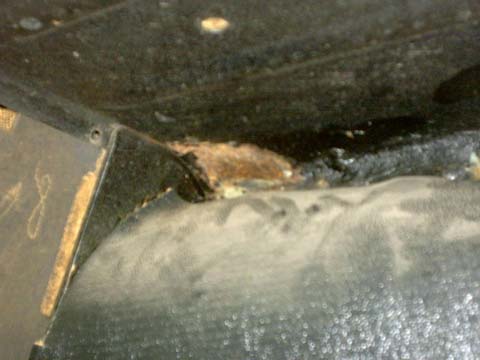

il y a corrosion sur et sous le passge de roue de l'aile AR coté goulotte de reservoir ( voir photo ).Sous le blakon, ca croustille ( photo où il y a le stylo ).
Pareil à l'endroit où est la charniere du capot moteur , coté conducteur. Ca croustille aussi sous le blakson. Bizzarement, rien sur les autres cotés opposés.
Pour la baie de pare-brise , seul le haut et peut etre le bas sont touchés , mais pas les cotés ni l'arriere.
Sur le reste , rien à redire.

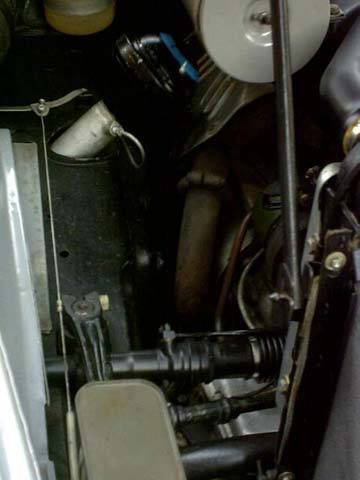

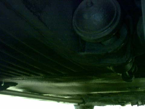

La fuite d'huile sous le carter concerne le palier AR.
Voilà , j'essaie d'evaluer le cout des travaux de remise en etat de ces points d'ancrage des capot moteur et malle , car si c'est trop élévé , je ne prendrais pas l'auto , meme si ca ne l'empeche pas de rouler.

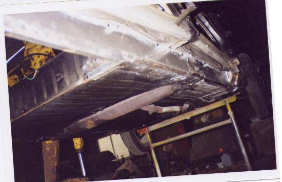

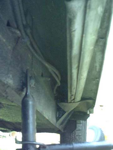

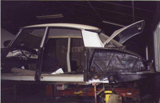

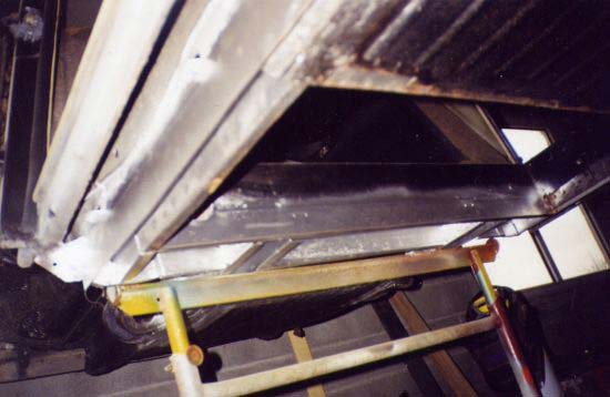

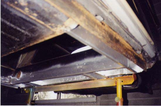

Voici egalement quelques clichés de la refection chassis.
L'actuel proprio est un type bien, c'est clair.Il ne peut que s'attrister que le precedent ai "tartiné" ces endroits là.Il se doutait que de la rouille y etait , mais ne veut pas effectuer les travaux ,car ceux du chassis etaient deja lourds pour lui. J'ai pu voir que l'application del'insonorisant est superbe sur les parties refaites , et à ch...sur les autres.
Bref , seule la partie "habitacle" du chassis serait à revoir...

Salut Cyril. Bon c'est toi qui décide, mais c'est tout de même étonnant, au vue des photos de la 'restauration' que le gars n'ait rien fait sur l'unit arrière. Surtout que pour faire le dessous et les côtés l'ID était idéalement présentée, les trains arrières étaient sortis, même la tôle du réservoir d'essence y est passé ! Moi je viens de passé 8 heures sous l'auto (avec 30 centimètres de hauteur pour me glisser dessous) à gratter ma tôle de coffre, je suis mort !
Pourquoi avoir arrêté en si bon chemin ? Si le blackson croustille Tu pourras rouler dedans, mais combien de temps ? Et le montant de la facture (ou du temps passé) risque de faire mal. J'en suis à 52 heures de décapage, et quelques trous à boucher, et mon auto ne croustillait pas !
Maintenant, tu es seul juge, en toute connaissance de cause, pourquoi pas ? Disons que personnellement, je ne l'a prendrai pas.

Tout comme frelon et aux vues de la deuxieme serie de photos, avec tout ce qui a été demonté, si cela avait été fait dans les regles de l'art elle devrait etre nickel.
