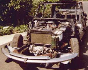

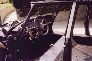

Salut
voici 2 photos que j ai reussi a retrouver
il faut passer un coup de souflette car la poussiere s est un peu deposee
elles datent de quelques jours avant le debut du remontage total
pour mon probleme de toit c est bien je jont sertit dans le polyester (et rivete a l AR) qui etait completement pourri (j en avais a l epoque parle chez Blondeau et ils n avaient pas de solution "toute faite")
nous sommes parti d une tole de 1mm et recree ce profile : 2 grandes longeur pour la partie longue vers l AR et 2 partie coudees pour la partie AR au dessus du pare brise
les pates de fixation d origine ont ete soudees dessus et les 4 ensembles ont ete serti au polyester (pas si simples les arrondis)
je dois avoir une chute de ce profile il faudra que je le retrouve et que je le photographie
je ne comprend d ailleurs pas comment nous n avons pas reussi a avoir une decouvrable apres avoir roule vitres ouvertes avant restauration tellement il ne restait plus grand chose de ce jont
a plus seb
a plus seb
