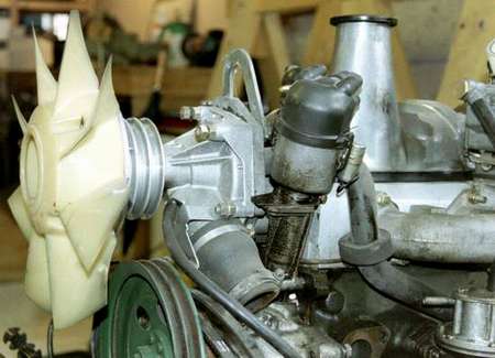

trés beau travail petite remarque tu as monté un mécanisme à diaphragme sur un trés ancien moteur car l'allumeur est sur le bloc et non entre moteur et boite.
Julien Dorchies
Re: Ma DSuper 5 suite (7)
Hé bé non Robert , c'est bien un DX 2 réglementaire (comme sur une DSuper 5 en somme)
Mon allumage est bien entre la boite et le bloc, je pense que tu confonds avec l'excroissance de la pompe à huile coté admission.
Petit nota en passant : pour mettre un embrayage à diaphragme à la place d'un à ressort, il faut changer le démarreur et le volant moteur.
plus. Julien
plus. Julien

franck_38

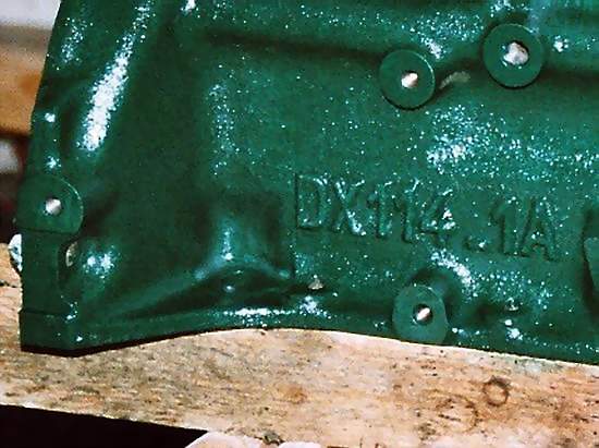

ben oui Robert...c'est comme le port-salut, c'est marqué dessus : DX 144 4A

Vu qu'apparemment vous êtes tous atteint de la maladie de la taupe, voici un petit quiz à votre portée...
Le premier qui trouve le type exact de mon moteur gagne mon entiére reconnaissance
plus. Julien
plus. Julien
- DX 114.1A (39.15 Kio) Vu 4076 fois

salut a tous. salut julien. ds 21M = DX 2. je suit ta restauration car je pense que tu vas nous faire le top! a +
