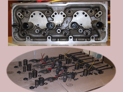

Bon les travaux avancent. J'ai entièrement démonté la culasse. verdict: la culasse est très belle, surtout les passages d'eau. Coté culbuterie: 2 culbuteurs d'échappement à changer et les axes égalements. Les soupapes ont l'air en bon état. LA suite au prochain épisode...

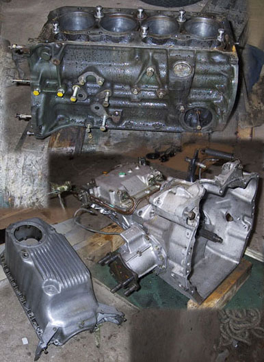

un peu de nettoyage en attendant le démontage de la boite... un peu plus de 3h de decrassage et rinçage... c'est vraiment la partie la moins plaisante mais c'est mieux de travailler dans le propre...

Re: Occupation pour cet hivers: refection moteur de DS23 IE
CA BRILLE !!!!!!!!!!!
Bon courage à toi.
Bon courage à toi.
Jérôme BÉCÉ
Moi je dis: Bravo!
Et également ravi des posts sur ton moteur dans le forum technique: très instructifs...!
Tu as tout nettoyé à la brosse et à l'essence?
Bon courage et bonne continuation!
Laurent NIELOUX (Penn-ar- Bed))
Voir des pièces qui brillent comme cela ça fait rêver.
Bravo Eric ! Chapeau
Pour le nettoyage, j'ai utilisé du gasoil je trouve que ça dilue plus la graisse que l'essence et comme ça ne s'évapore pas le travail se fait un peu tout seul. Ensuite rinçage à l'eau (pour le bloc moteur et la boite j'ai utilisé un karcher!)
Pour la culasse, je ne l'ai pas encore brossée, uniquement du gasoil et rinçage à la lance à incendie (oui... j'ai fait ça à mon boulot...)

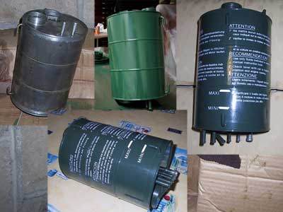

En attendant la livraison complete de mes pièces détachées pour remonter la mécanique, je me suis attaqué au bocal LHM. Petite entorse à l'origine: il etait en galva corrodé et j'ai décidé de le remettre au vert. Car je ne voulais pas redonner un coup de peinture galva car l'effet ferais "p'tit coup de peinture rapide!". Donc après nettoyage, decapage, petit passage à l'acide. Peinture en vert(attention la couleur de la photo du milieu n'est pas réel: defaut appareil photo). Puis j'ai passé ma soirée à coller le transfert. L'effet n'est pas mal du tout... Il sera de toute façon plus joli qu'il ne l'etait.

Très joli travail Eric. Elle va être magnifique ta 23.

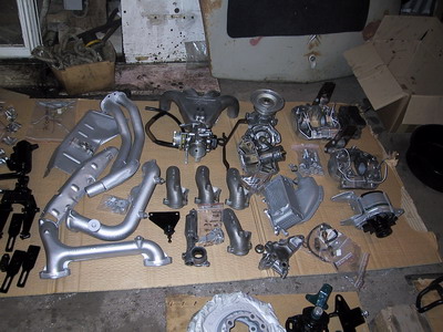

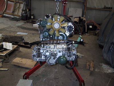

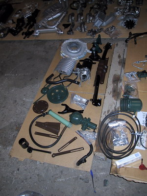

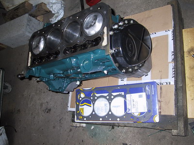

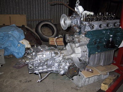

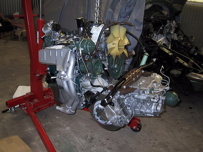

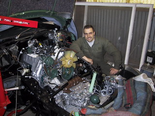

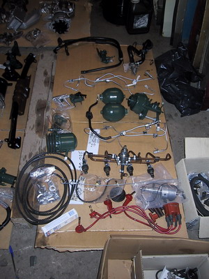

L'hiver étant fini, je m'acharne à finir au plus vite ma 23. Voici les dernières photos. Je viens ce soir même de remettre en place le moteur dans la niche. Il reste tout le remontage à faire, les réglages de base et deux ou trois bricoles. J'ai pas mal été retardé par des soucis de livraison de pièces...
Désolé pour le nombre de photo, y'en aura plus d'autre c'est promis. Mais je suis tellement content que je ne resiste pas à vous les faire partager...
Les photos sont affichés à l'envers...
Je tiens à préciser qu'il s'agit de pièces restaurées et non neuves. Seuls les pièces d'usures ont été changées...
