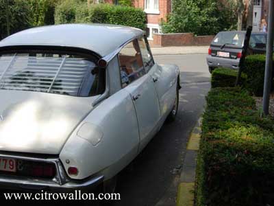

Le blanc meije est au contraire plus terne, moins blanc que le blanc cygne. Cela s'observe sur les nuanciers.
La meilleure manière de s'en convaincre est encore de regarder cette photo de la voiture de Citrowallon.
A la suite d'un quiproquo, il a repeint trappe et malle en blanc meije, et le reste en blanc cygne.

- blanc cygne blanc meije2.jpg (40.95 Kio) Vu 2808 fois
