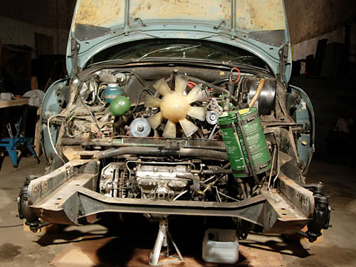

Re: L'ID se dénude pour l'hiver !
Salut. Gros plan sur l'affaire de la traverse ! Elle n'a pas bougé... ouf...

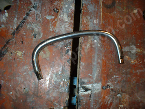

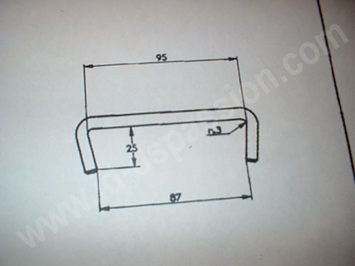

Bonjour à vous. Les travaux de démontage continuent. Avant d'enlever le radiateur, il me fallait fabriquer le crochet bien pratique pour garder le capot moteur ouvert.
Grâce au plan trouvé sur ce forum, c'est chose faite. Merci !

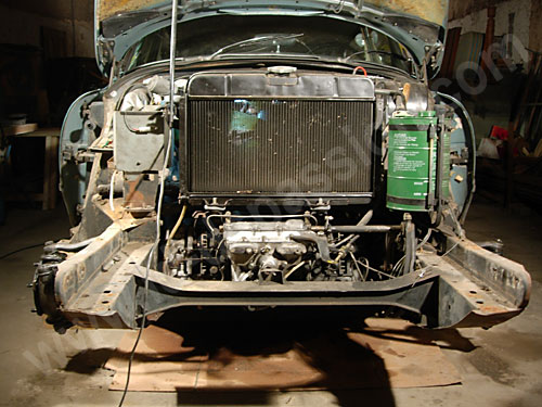

Bonjour à tous !
Hier dépose de la direction, grâce aux conseils avisés de Marc F. La dépose du moteur approche, mais cela me laisse songeur...

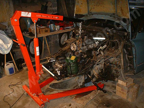

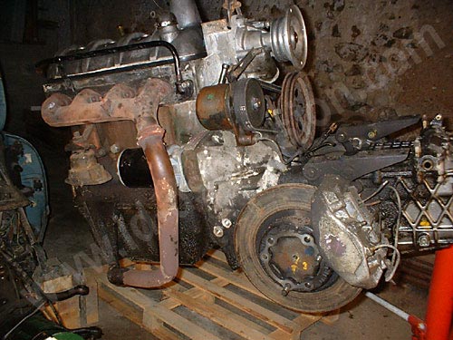

Bonjour à tous
Désormais c'est fait, le DV est dehors. Reste à savoir quand il sera de nouveau dedans...

Salut Eric
Oui assez émouvant cette sortie. Ce n'est pas une première, car j'avais déjà fait cette opération sur une vieille R5 (avec vitesse au TBD). Mais tout de même !
Par contre, il n'y a pas de précipitations à tout remettre en place. Cette dépose était, de mon point de vue, vraiment nécessaire.
Maintenant il me faut tout dégraisser, réparer ou changer ! Dégraisser l'unit, la boîte de vitesses, le moteur ; réparer le train avant droit (jeu sur bras inférieur), les étriers de freins, l'alternateur, la carburateur ; changer les disques de freins, toutes les plaquettes de freins, toutes les durites, la sphère principale, et je dois en oublier encore un peu...
