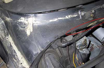

le numéro de serie de ta DS frappée à froid se trouve sur le dôme d'auvent coté droit. Il comporte numéro de serie, le type, et la serie.
Il faut pour le voir, enlever le joint à lèvre.

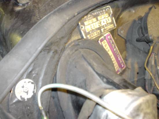

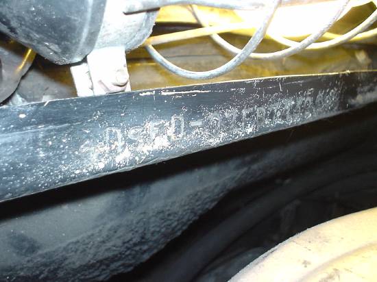

Merci pour la photo, j'aurais tourné longtemps autour avant de trouver.
Et bien bizarrement c'est le même numéro que sur la plaque vissée, la carte grise et la facture : DSFD - 02FD 7439
La seule qui n'est pas valable c'est la couleur 0427 IE et elle est rivetée.
J'aurais donc bien une fausse Pallas presque complète et une vrai DSuper maquillée en DSuper d'origine
