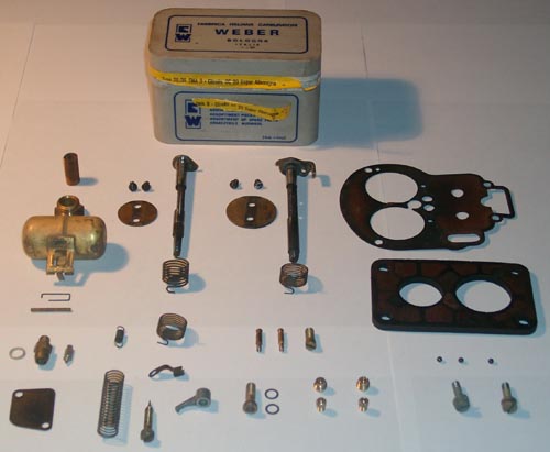

Voilà à quoi ressemble le contenu du kit de réparation Weber. Les pièces sur la photo sont les vieilles (celles que j'ai changé), exception faite de la cale thermique qui vient de chez B.

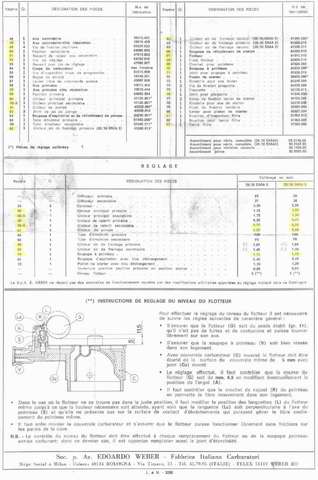

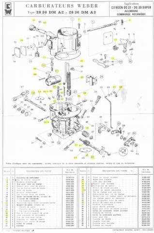

Les 2 planches jointes référencent toutes les pièces d'un DMA2/3 et ce qui figure dans le coffret.
Concernant les gicleurs, le coffret est plus spécifique DMA3 mais ceratins gicleurs étant communs ils peuvent être récupérés.
Pour toutes les autres pièces ce sont les mêmes sur ces 2 carbus, et certainement sur d'autres aussi mais là je n'ai pas de docs.
A votre disposition pour toutes infos,
Joël
