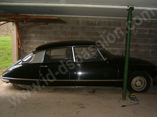

alors, ma ds a ete immatriculee le 21 janvier 1970, c est donc un modele equipe des anciennes poignees et de l`a ncien volant,voila pour les precisions,les photos, c est jean-Yves qui les mettra sur le forum.Par ailleurs j attends impatiemment certaines suggestions...quant a la restauration

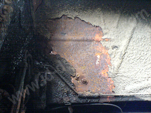

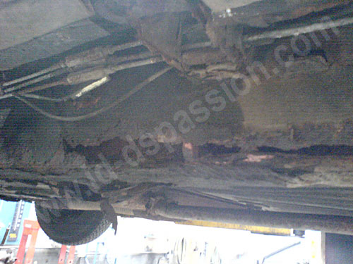

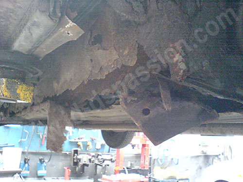

Salut, voilà les images. Attention personnes sensibles : s'abstenir ! Je commence doucement...
Mais c'est certain, avec son énergie, JC va nous la refaire toute propre, sa DS 21 ie

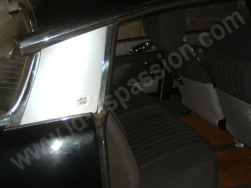

L'intérieur est plutot joli !!!

Sauf erreur, c'est donc une DS 21 ie Pallas année modèle 1970.Jean-Christophe Langlais a écrit :alors, ma ds a ete immatriculee le 21 janvier 1970, c est donc un modele equipe des anciennes poignees et de l`a ncien volant,voila pour les precisions,les photos, c est jean-Yves qui les mettra sur le forum.Par ailleurs j attends impatiemment certaines suggestions...quant a la restauration
Pour la restauration, le mieux est de démonter entièrement le véhicule. Tu as de la chance, plusieurs DS sont en cours de resaturation intégrale par les visiteurs du site. Bon courage.

"Elle est vraiment en super état ta DS. Vraiment belle". C'est ce que te dirait 99% des gens DS en voyant les deux dernières photos.
On te souhaite que, à part la coque, tout le reste soit en super état... (au vu des photos, c'est pas si mal)

ehhh oui c'est toujours pareil, une belle robe avec un "cancer des os"
sans vouloir te décourager à ce stade il faut avoir quelques connaissances en soudure auto.
