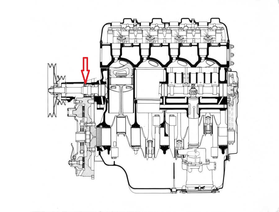

Bonjour à tous, eh bien non je ne suis pas sûr à 100%
- ça ne vient pas de la pompe ni de la sonde
- ça a l'air de venir du carter d'embrayage mais c'est là que je ne saurai dire si du joint spi du vilebrequin ou de l'arbre à came
- ce que je sais c'est que c'est bien de l'huile moteur
Par contre je ne me souviens pas avoir remarqué le tuyau de graissage sous l'allumeur.
En effet c'est au démarrage que ça fait son petit chemin ce qui voudrait dire que la fuite est au démarrage (?) ou alors qu'elle s'accumule sur la tôle qui la verse ensuite en position route. C'est dommage elle toute neuve.
Le reniflard je peux le démonter pour voir.
SI le joint devient très dur il fuit également non ?
De toutes façons il va falloir que je me remette sous la voiture (ça me donne la chair de poule même sous chandelles), j'ai plus de précisions pour savoir où regarder et ça permettra d'être plus précis.
Je m'y mettrai peut-être ce we et je vous tiens au courant, OK ?
Merci et à bientôt.

Re Bonjour
J'ai cette coupe du moteur, j'ai indiqué le joint qui me semble fautif, pour s'assurer qu'on parle bien de la même chose. Je n'ai pas trouvé mieux comme doc.
