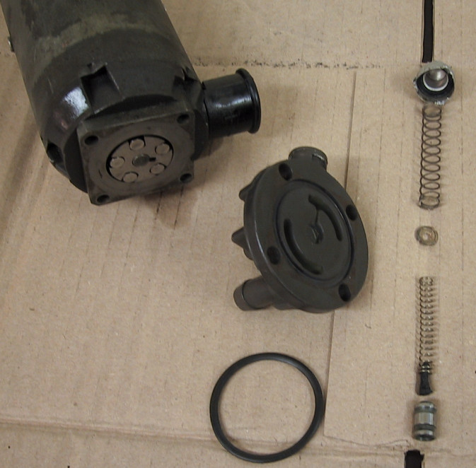

Mais au moment de remonter je me suis aperçu qu'entre le corps de pompe (le monteur) et la partie branchement tuyaux il y a une entretoise (grosse rondelle) et cette entretoise a un détrompeur (petite encoche sur le pourtour extérieur). Est-ce réellement un détrompeur ? et si oui comment placer cette entretoise ?
L'axe du moteur n'étant pas au centre de cette "rondelle" il doit y avoir un montage précis.
as-tu la réponse, s'il-te-plaît ?

J'avais écarté ta pompe a essence car tu dis retrouver de l'essence au collecteur d'échappement donc tu as de l'essence.
Maintenant il est possible que cette dernière ne débite pas suffisamment et donc le mélange ne prend pas...
Si tu as une pompe a essence d'origine, il y a 3 orifices: l'entree, le refoulement et le retour reservoir en cas de surpression.
Le tarage de surpression est calé à 4 bars (en cas de dysfonctionnement du régulateur de pression) , mais avec l'age, le clapet s'ouvre bien avant.
Tu peux débrancher ce retour et voir en fonctionnement si de l'essence coule par là. Si c'est le cas le clapet n'est plus étanche.
Il faut dans ce cas bloquer ce retour (moi j'ai mis une bille dans la durit et une vis en bout de celle ci)
Voilà à quoi ressemble ce clapet (attention une fois démonté ce n'est plus étanche)
