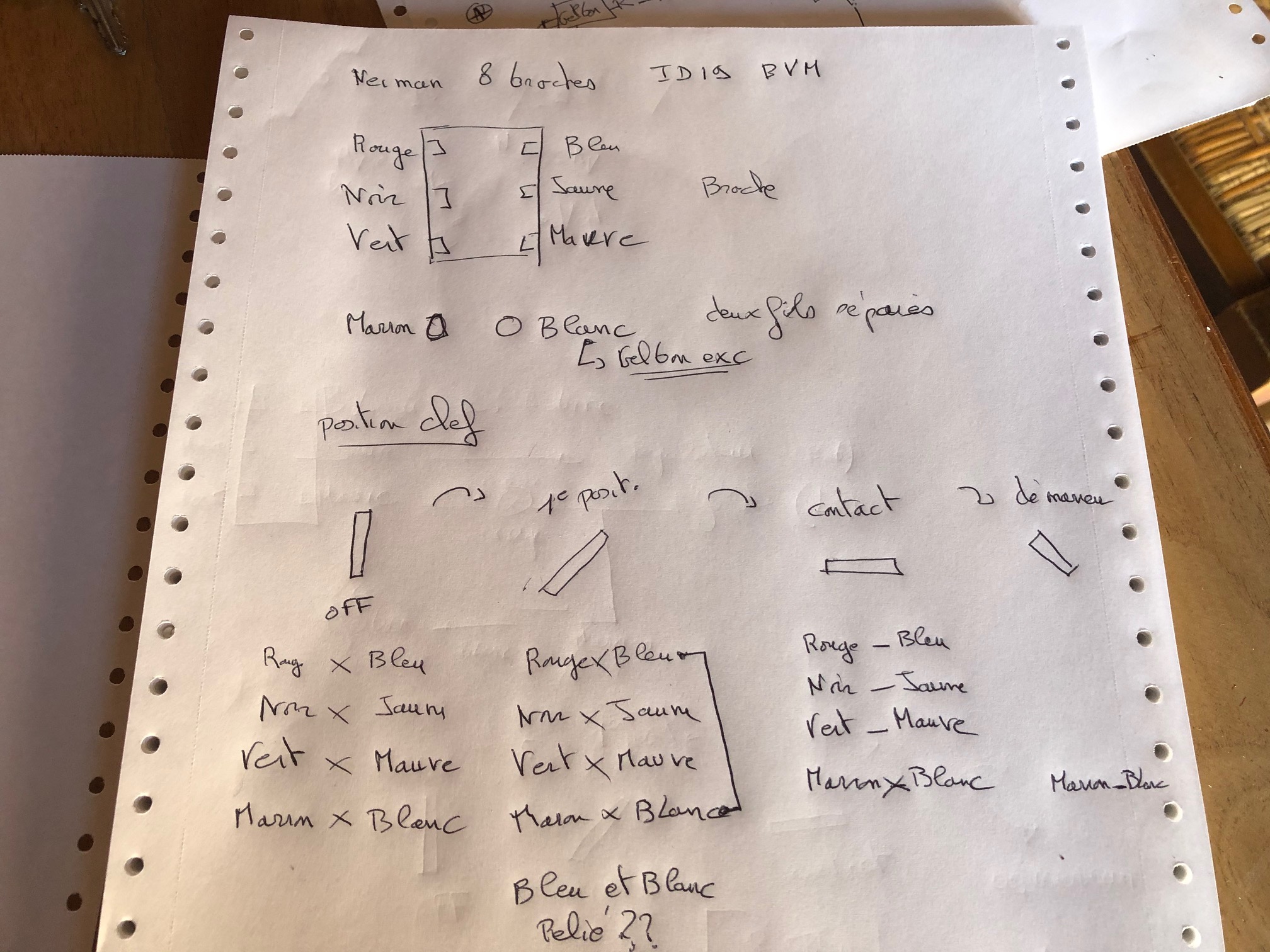

Re: neiman ID 19 Boite meca
j'ai démonté le Neiman et j'ai testé tous les fils par rapport à la position de la clef
il y a 8 fils sur le Neiman ID19 BVM dec 70
sur la broches 6 :
Rouge - Bleu
Noir - Jaune
Vert - Mauve
et deux fils à part
Marron - Blanc (relié au fameux Gelbon pour l'excitation)
si la clef est en position OFF : aucun fil n'est relié
si la clef est en position intermédiaire entre OFF et contact le fil bleu est relié au fil blanc et donc alimente le Gelbon !!!! (je pense que le pb vient de cette connexion inopportune . Pourquoi le fil blanc est alimenté à ce niveau
si la clef en position contact : rouge et bleu connecté, noir et jaune connecté vert et mauve connecté
si la clef est en position démarreur : marron et blanc connecté
j'ai testé les deux Neimans et j'ai le même lien entre le bleu et le blanc en position intermédiaire (OFF et contact)..
merci d'avance
TBr
sur la broches 6 :
Rouge - Bleu
Noir - Jaune
Vert - Mauve
et deux fils à part
merci d'avance
TBr
Nickelles ces mesures!
Sur un document que j'ai pour un Neiman 8 broches (plus récent) il est écrit:
1: (rouge) arrivée 12V -------------> 2 (bleu) : pour bobine allumage
3: (noir) arrivée 12V --------------> 4 pour clignotant, degivrage AR, feux de recul
5: (vert) arrivée 12V ----------------> 6: essuie glace, ventilo, tableau de bord
7: arrivée masse (marron) ----------> 8: (blanc) pour relais Gelbon
ça concorde avec ce que tu décris.
En position contact, tu devrais avoir liaison rouge/bleu pour moi.
Peux tu faire cette mesure sur le neiman déconnecté et non sur les fils?
Pour ta liaison "bleu" blanc", ce n'est pas normal. il faut débrancher des fils pour voir celui qui te fait ce retour, puis trouver pourquoi.
Voir allumage, ou régulateur de tension pour moi.
Ton faisceau est neuf ou pas?
