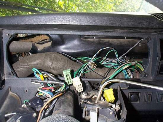

Ca y est, je me suis mis au boulot, j'ai démonté le compteur, et là je me trouve confronté à un fouillis que seules les voitures d'aujourd'hui peuvent égaler et même certes nettement surpasser, mais bon ; cela étant, je ne trouve pas dans ledit fouillis le modèle de centrale présenté par Sébastien, je ne vois qu'un "truc" ressemblant à un vieux circuit électronique qui ne me semble pas franchement d'origine (on dirait vraiment que le précédent propriétaire de la voiture ou son mécano était un pro du bricolage, j'en ai déjà trouvé des horreurs à corriger sur cette pauvre 23) - voir ci-dessous.
Quelqu'un aurait-il des tuyaux - schémas - photos relatifs à ce que l'on doit réellement trouver derrière le bloc compteur ?
Merci au(x) répondant(s) ...

J'oubliais, si quelqu'un pouvait m'indiquer où doit aller le tuyau d'air que l'on voit au 1er plan et qui se dirige vers la gauche, il en serait remercié ...

Oui Franck tu as une superbe vue sur la face cachée du tableau de bord !

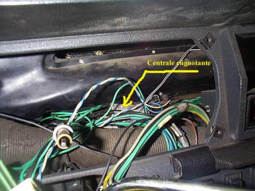

La centrale n’est pas la même que celle présentée par Sébastien. Elle est bien visible sur la photo, à droite et un peu plus haut que le câble de compteur. Elle ressemble à un gros cylindre en aluminium, d’un coté les broches électriques de l’autre la patte de fixation.
Le conduit va : du coté gauche au boîtier de répartition du chauffage et coté droit à la bouche de chauffage pieds passager.
Ci-joint photo avec centrale repérée.
