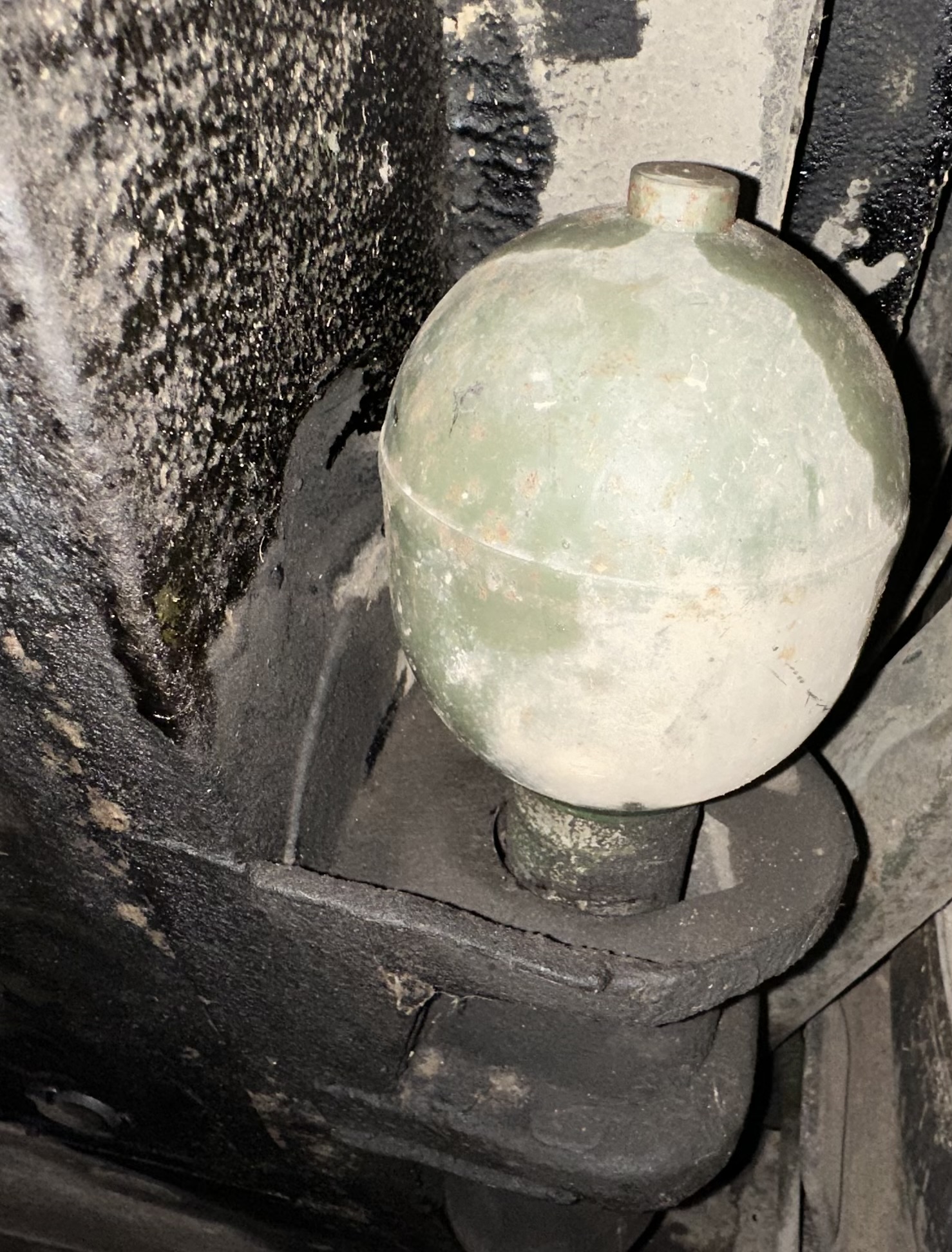

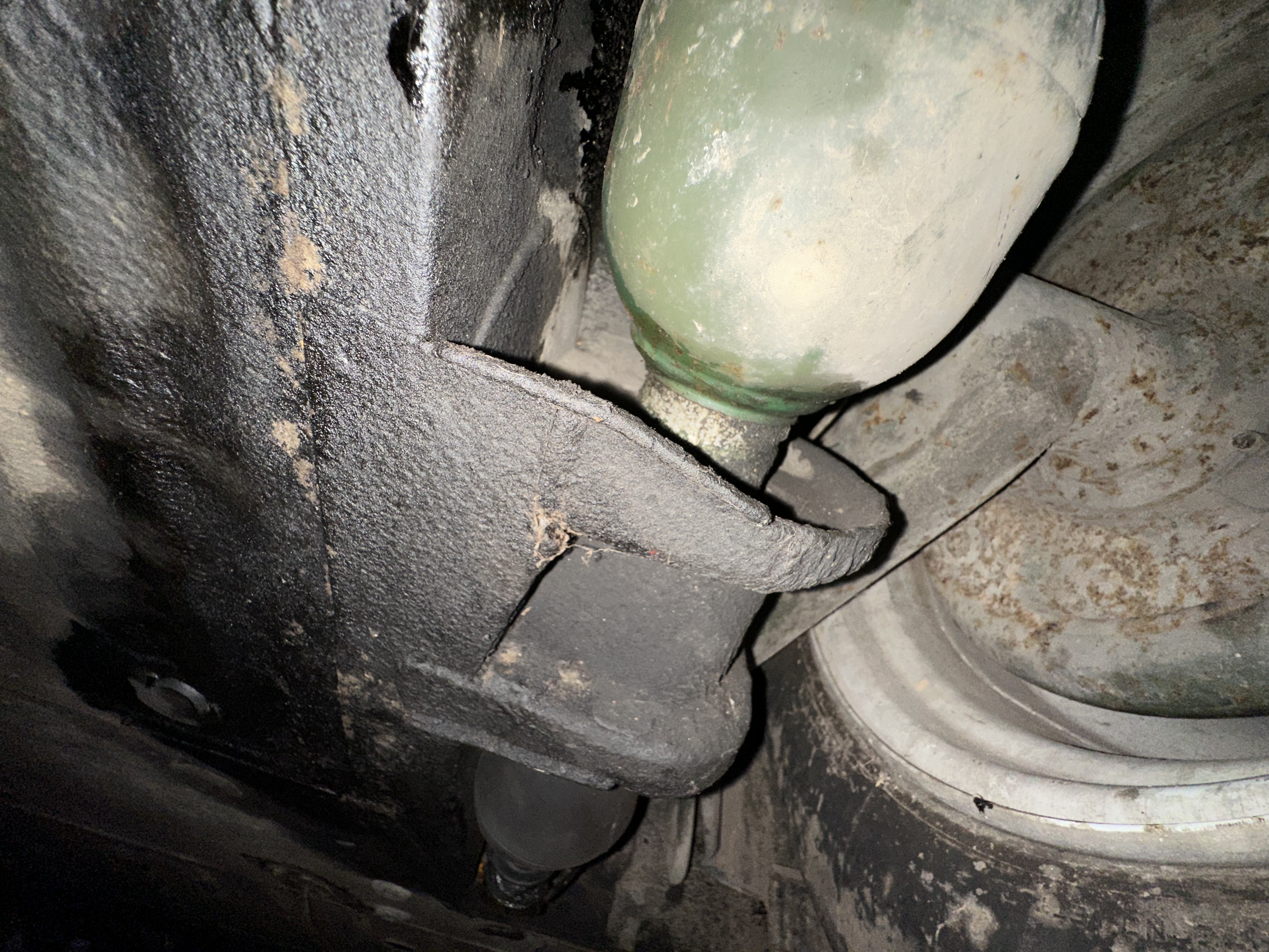

Re: Quelle sphere et quel conjoncteur ?
J’imagine que c’est bien des 35bars du coups (cf photos) ?
Pour ma culture : quel serait l’impact de mettre des 26 à la place ?
- IMG_3155.jpeg (724.52 Kio) Vu 5655 fois
- IMG_3157.jpeg (2.61 Mio) Vu 5655 fois
A l’origine, les sphères LHM vissées étaient tarées en 59 avant et 26 arrière.
A la fin de production des DS, Citroen ne fournissait que des Spheres monobloc comme pour les CX en 75 avant et 35 arrière.
Mais depuis, il y a des fabrications de sphères mono aussi en 59/26.
L’important serait plutôt d’ être sûr de l’accord entre AV et AR.
Perso sur ma 23, j’avais mis des 75/35, je trouvais le comportement un peu plus raide, j’ai testé depuis des 59/26 neuves, plus souples.
Cette souplesse ne s’explique à mon avis que par des amortisseurs différents (soudés à la base de la sphère) car la pression interne du tarage ne donne pas forcément une dureté supérieure comme s’il s’agissait d’un ressort métal. Car à la position d’équilibre, l’azote doit se trouver comprimé à la même pression.
Normalement il devrait y avoir des numéros frappés dessus qui devraient confirmer le tarage initial.
Super clair merci, je vais essayer de les brosser un peu pour retrouver ce numéro !
Du coup effectivement la question sous-jacente est : que se passe-t-il si l’accord avant / arrière n’est pas le bon ?
Salut,
Par hypothèse seulement, on peut penser qu’un des essieux plus souple pourrait entraîner du tangage, avec inconfort et nausées pour les sensibles.
