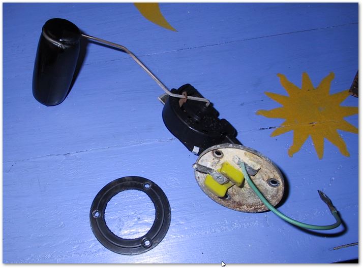

hugids a écrit : mar. 21 mai 2024 21:32 Et tu penses qu'il n'y a aucun danger? Essence + électricité c'est pas dangereux?
Non. Il me semble que c'est courant comme cela.Les pompes à essence sont également immergées.
hugids
Messages : 76
Pays : FRANCE
Re: jauge à essence
Message par hugids »
Exact c'est bien ce qui m'inquiète avec la neuve
Messages : 1081
Re: jauge à essence
L'essence et les hydrocarbures sont des substances non polaires, donc non conducteur d'électricité.
Donc aucun danger!
Il n'y a que la haute tension qui permettrait d'enflammer de l'essence et encore il faudrait de l'oxygène.
voilà ce que j'ai dans ma 23 IE:
2024-05-23 22_56_15-148-4816_IMG.JPG ‎- Photos.jpg (51.47 Kio) Vu 9255 fois
Les revendeurs n'ont rien inventé!
