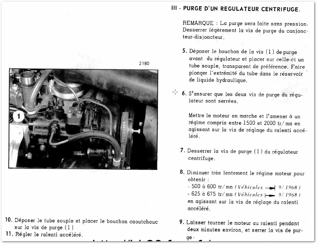

Le bloc hydrau ne se purge pas, en revanche il faut purger le régulateur centrifuge.
2025-05-24 21_16_24-583_1_caracteristiques_reglage_controles.PDF - Adobe Acrobat Reader (64-bit).jpg
2025-05-24 21_16_24-583_1_caracteristiques_reglage_controles.PDF - Adobe Acrobat Reader (64-bit).jpg (124.15 Kio) Vu 1745 fois

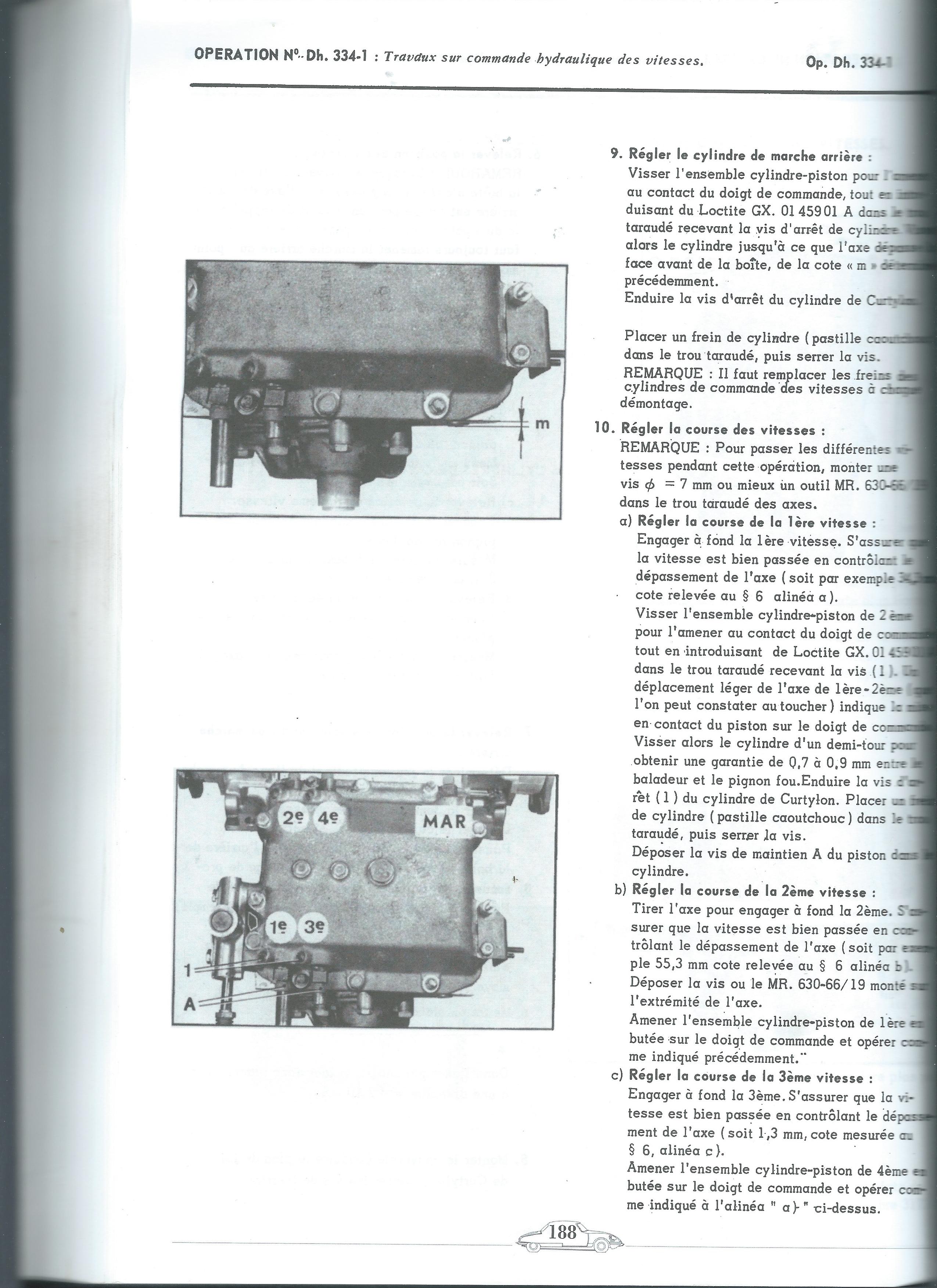

Pour le verrou de reembrayage c'est là:
2025-05-24 21_23_57-583_3_Remises_en_etat.pdf - Adobe Acrobat Reader (64-bit).jpg
2025-05-24 21_23_57-583_3_Remises_en_etat.pdf - Adobe Acrobat Reader (64-bit).jpg (51.82 Kio) Vu 1745 fois
