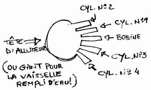

Je pense aussi que c'est un problême d'allumage, si la tête d'allumeur est comme sur le dessin, il faut respecter cet ordre!
si la tête est avec les branchements verticaux, le plus près du cache-culbuteur correspond au cylindre n°1 (celui d'avant dans le sens contraire des aiguilles d'une montre va au cyl.n°2, le 3ème au ..3 et le 4ème au..4!)

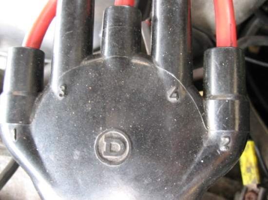

Je viens d'aller vérifier sur l'allumeur de ma DS 20 et, effectivement le fil du n° 1 part du 2ème plot (aucun plot n'est numéroté sur la tête). Par contre, sur celle de ma D Super (en partant du haut si je me référe à ton dessin), les plots sont numérotés (en relief SVP) 1.3.4.2. Je me suis fié bêtement à ce marquage et, forcément, je n'étais pas bon du tout. Quand je pense aux démontages-remontages que je me suis coltinés pour rien !!! En plus, j'aurais du y penser puisque le doigt d'allumeur, lorsque la pige est mise en place, donne sur le contact du 2ème plot.
Demain, à la première heure (pas trop tôt quand même), je remonte ma batterie chargée et je fait le bon branchement. Je pense que je vais enfin entendre le bruit de cet échappement (qui doit être pourri depuis 1992 - raison pour laquelle je ne veux pas réveiller les voisins).

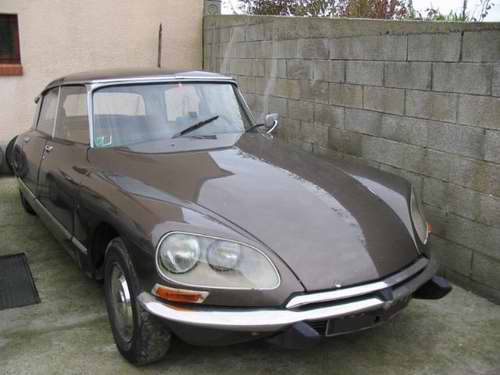

ça y est ! ma D Super a démarré. C'était bien le branchement des fils sur la tête d'allumeur. Merci Le ouf 76 !
12 ans sans tourner et juste un petit paufinage du ralenti. Elle ronronne comme une horloge, un peu plus bruyante quand même puisque j'ai ramassé 1 kg de rouille qui est sortie de l'échappement. Mais bon, c'est la première fois que je l'ai entendu tourner et ça fait vraiment plaisir.

Le point positif de mon ignorance concernant le branchement des fils de bougies, c'est que cela m'a obligé à contrôler le jeu aux soupapes et à remettre le système d'allumage à neuf (c'est déjà çà de fait).

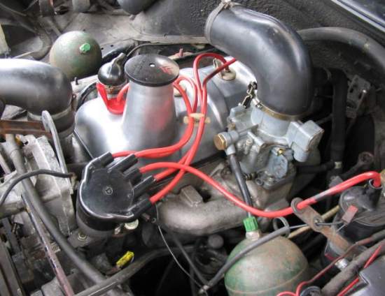

Je vous adresse quelques photos de la voiture qui est dans son jus, dont une de la tête d'allumeur qui m'a induit en erreur.

As tu remarqué que tu as des valves sur tes sphères.
Par contre au vu des valves montées , ce ne sont pas des sphères de ds.
