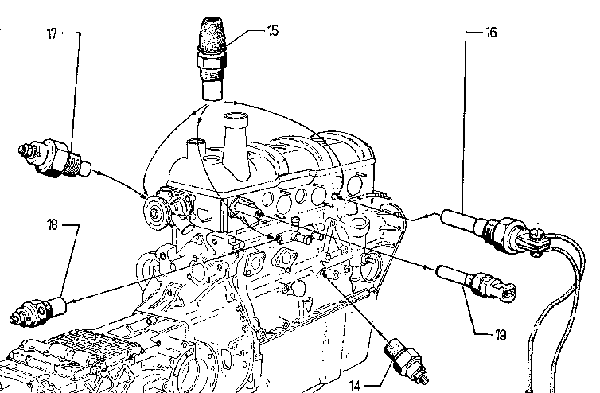

Le capteur 5413327 diam 18mm (repère 17) qui se monte sur la pompe à eau convient pour tous les modèles... sauf la 23IE !
Donc il te faut une sonde 5428845 diam 16mm (repère 18), à monter sur la commande d'air additionnel.
Scintillement voyant température d'eau.
Re: Scintillement voyant température d'eau.
- Thermo1.gif (10.39 Kio) Vu 6066 fois

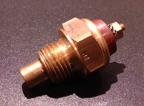

Le voici, ce capteur 5428845, ça complétera la galerie de photos !
- Thermo2.jpg (27.97 Kio) Vu 6066 fois

Stéphane tu nous a encore déniché un schéma très intéressant (que je ne connaissais pas).
Mais, faute de documentation sur le sujet (pas encore), la sonde 5428845 c'est un thermo-contact ou une sonde thermométrique ?
Il me semblait que l'on fixait, dans le cas d'une telle installation, le thermocontact sur la commande d'air
Tu as raison Ronan il faut chercher et quand on cherche bien on trouve .
Dans la note d’information N° 170 le montage d’un indicateur de température d’eau est décrit. Ce montage n’est pas spécifique aux modèle injection mais on peu s’en inspirer. Si la sonde thermométrique «thermo-résistance» est montée sur la commande d’air additionnel utilise la référence de Stéphane « 5 428 845 » le reste est bon à la longueur près du fil B.
Ci-joint copie montage thermo eau

Le 5428845 est bien une sonde thermométrique. Elle a les memes caractéristiques électriques que 5413327, seul le filetage est différent.
Sur IE le thermocontact associé au voyant rouge du bloc de controle (repère 15 sur mon schéma) était monté sur la cde d'air additionnel sur les 21, puis sur le couvercle de pompe à eau sur les 23. D'ou le changement de position de la sonde optionnelle !
