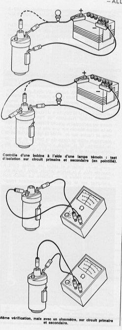

bobine HS?
ci joint de quoi t'aider à la contrôler si besoin...
Eric12
Eric12
- bobine2.jpg (37.9 Kio) Vu 3282 fois
[L’extension bmp a été désactivée et ne peut plus être affichée.]
