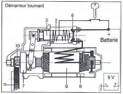

Re: Démarreur qui ne fonctionne pas à chaud
La technique jusqu'au bout des ongles
Personnellement l'électricité n'est pas ma tasse de thé mais en me creusant les neurones je parviens à mes fains.
Donc pour éclaircir le sujet un document Ideale-ds tiré du Jasmin (pour les connaisseurs) aidera les néophytes.
Sur le solénoïde indiqué en 6 , le contact est fermé donc positif, la fameuse tôle permet le passage du courant.
Contact ouvert, celle-ci reprends sa place à gauche (n'est pas sur le vue mais on imagine) grace au ressort en bout du lanceur qui libère les deux contacts.
voilà mes amis...
voilà mes amis...
Larouille ou autre, corrigez moi si je me trompe.
Tes images confirment ce que je prétend:
_ le solénoide a 2 enroulements
_ celui de droite fait avancer la mécanique et est shunté par le gros contact
_ le courant ne passe que dans celui de droite si les charbons, l'induit et l'inducteur sont en état
_ celui de gauch est là pour maintenir la position
Le clac que l'on entend ne peut venir que de l'enroulement de gauche. Ce clac ne vient pas de la mécanique qui avance mais seulement d'un jeu dans la mécanique qui a été ratrapé lors de la mise sous tension.
Claude-Michel

venant de sortir mon démarreur suite à un problème de patinage, quel serait pour vous les points essentiels à vérifier avant remontage?
Y-a-t-il une longueur mini pour les charbons ?
Avec quoi peut-on nettoyer l'induis ?
Salut Ganesh,
la longueur mini, c'est quand les charbons ne font plus contact. Mesure le diametre de ton collecteur. Reporte cette distance entre les charbons, tu verras ce qui te reste.
Si tu les changes, fait attention, il y en a un avec un fil de cuivre plus long. Enfin c'était comme cela au démareur de ma DS.
Claude-Michel
Claude-Michel
