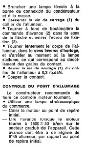

Pour les 8°30', sur la reglette il faut encore diviser par deux ? non? Pour mémoire, sur une IE, le calage dynamique se lit à 1800tr, et doit etre à 6°45 (sur reglette) soit 13°30 (volant moteur) par rapport au trou de pige. L'avance totale par rapport au PMH est de 22°.

V'là le réglage pour les 21ie.
- all3.jpg (30.31 Kio) Vu 4508 fois
- all2.jpg (16.81 Kio) Vu 4508 fois
- all1.jpg (7.39 Kio) Vu 4508 fois

Et ben c'est nickel ça... sauf que pour fabien y'a pas de grain à regler à 0.4 ou 0.45 avec son allumage électronique...

Sauf si comme beaucoup de gens un allumage électronique peut être aussi un "transistorisé" donc avec des rupteurs.
Comme ça tout le monde peut s'en servir.

Et bah non Eric, moi y en a pas de rupteurs..Ch'suis bien dans la......pannade hein !!!!!
J'ai la RTA qui va avec mon auto, mais les photos son troubles voir quasi inexploitables et en plus, cerise sur le gateau, il faut toute une batterie d'outils spéciaux Citroën et leurs explications laissent quelques peu dans le doute!
Je préfère de loins vos conseil, vos fichiers, et principalement vos connaissances qui sont bien souvent du vécu! Et ça, à mon avis, c'est mieux que n'importe quelle revue technique:bravo
