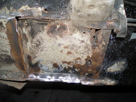

Ayant fini la réfection de la partie avant, je me lance dans la réparation des bas de caisse mais sous le blakson, se cache souvent la misère, cette tôle juxtaposant le cric avant en a fait les frais.....

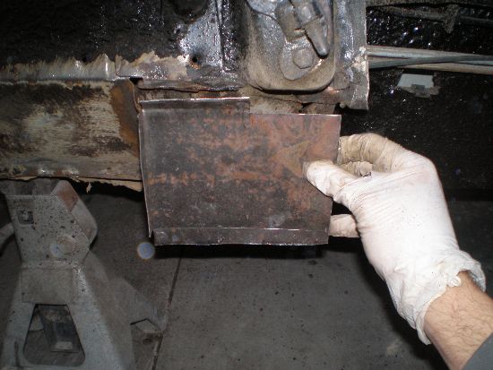

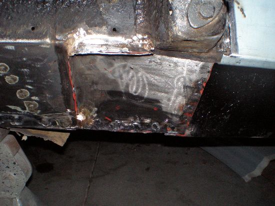

N'ayant pas trouvé sur nos chères sites de pièces détachées cette pièce vendue au détail, je décide de la recréer avec une tôle de 2.5 mm .
Fronteri frédéric

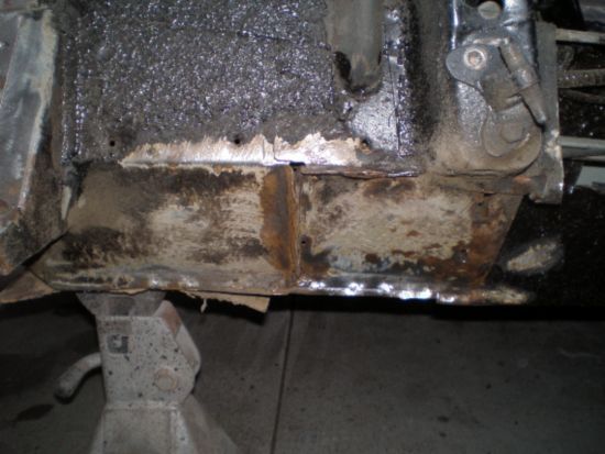

La pièce est ponçée, puis traitée, la technique de soudage utilisée est le bouchonnage avec fil d'aluminium puis brasure des petites fissures...
Fronteri frédéric

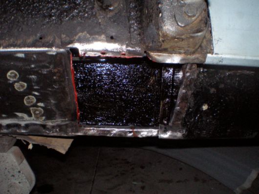

Traitement puis peinture à l'epoxy dans le longeron! Ce n'était pas du luxe.

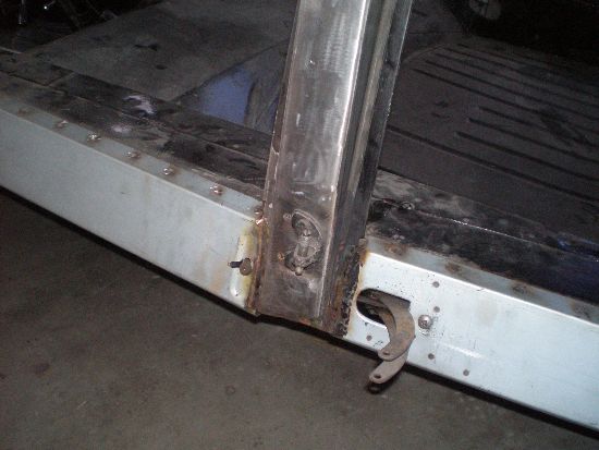

Soudure des bas caisse gauche! Quelle galère pour l'ajustage, les tôles refabriquées ne sont pas toujours au côtes exactes, puis il faut ajuster la pièce du tirant de portière arrière, cela aura été du sport mais au bout du compte j'ai eu le dernier mot..
