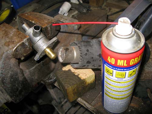

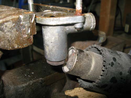

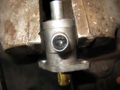

J'ai dégrippé la fermeture de ma CAA en chauffant du WD40 à l'intérieur par contre elle ne s'ouvre pas complètemet.

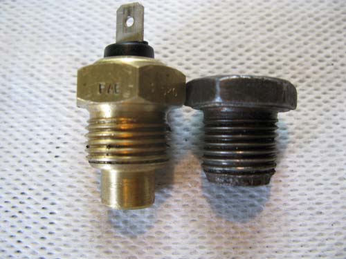

J'ai utilisé la même procédure pour démonter le bouchon!!! Et oh surprise la sonde de température ne monte pas, le diamètre est trop gros!!!
Contrairement a ce que j'ai lu sur le site la sonde de température de chez OSCARO monte sur la boite à eau mais pas sur la CAA.(Carbu mais pas IE)
Deprisa
comparaison diamètre web (14).jpg (61.33 Kio) Vu 6139 fois
Degrippage web .jpg (69.81 Kio) Vu 6139 fois
Degrippage du bouchon web (11).jpg (61.07 Kio) Vu 6139 fois
CAA ouvert web.jpg (48.9 Kio) Vu 6139 fois
