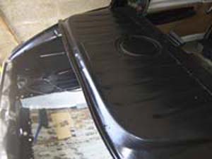

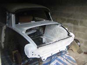

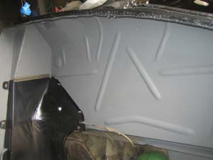

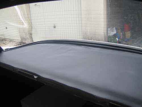

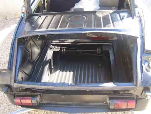

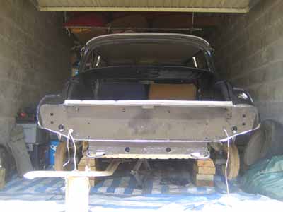

bjr tout le monde
ça y est ça remarche (l'informatique) ! donc voilà ou j'en suis : décapage complet de l'unit arrière (interieur + exterieur), je n'ai pas compté les heures mais il y avait pas mal de boulot, traitement au dérouilleur, deux couches de minium, deux couches de peinture anti rouille de ferronerie noir, découpage et soudure de la tôle de fond de coffre, maintenant j'en suis au remontage des joints, je joins quelques photos a+ et bonnes vacances à tous !

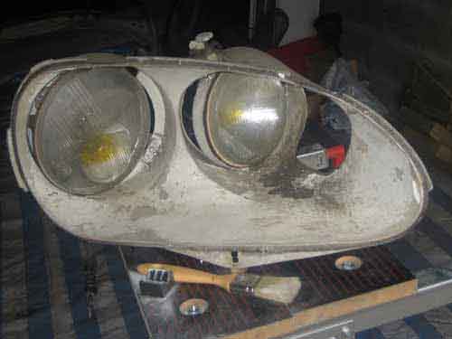

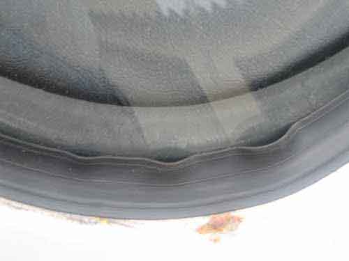

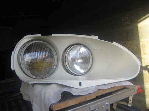

bjr tout le monde
bon, les vacances sont finies je reprends du service (sur la DS)
l'unit ar est entièrement fini, maintenant je m'attaque à l'avant (le problème est que je ne pourrais pas être au jubilée avec la belle ) bon tant pis j'y serais quand méme, mais en Xsara.(citroen quand méme)
voici qq photos de l'évolution, par contre j'ai un problème de joint sur la porte de coffre ar, le joint neuf gondole et je ne sais pas comment remédier a ça ??? voir la dernière photo.
en vous remerciant par avance de vos précieux conseils.
à+
à+

salut larouille
merci pour tes encouragements
as tu un petit conseil pour mon problème de joint ??? .car j'ai essaié de le chauffer mais ca ne donne rien
a+
a+
Re: première phase de restauration
Salut Thierry
En regardant quelques DS lors de la dernière manifestation d'anciennes à laquelle j'ai assisté (suite à ton message), j'ai constaté que pas mal d'auto avec des joints neufs avaient ce type de soucis.
Ca ne t'aide pas, mais cela explique probablement...
