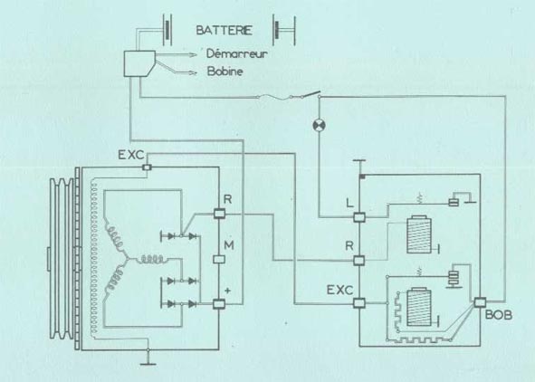

Un petit schéma à la Gérard
- Circuit-Charge.jpg (39.4 Kio) Vu 2266 fois
