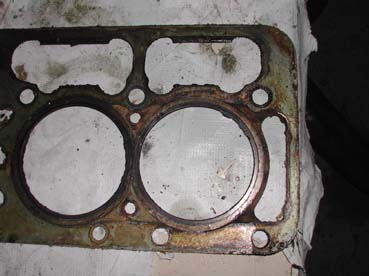

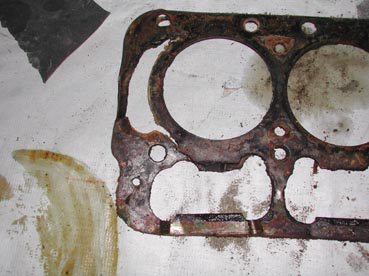

je n'ai pas eu le temps de nettoyer le plan de joint.
Voici en attendant des photos du joint!...??

Au moins là pas de doutes,tu sais par ou l'eau passait

Ta culasse me parait récupérable d'apres les photos!
Une rectification et un nouveau joint et ca devrait aller!

Merci , je vais la nettoyer pour voir.

Elle est bonne ta culasse ! nettoyage, surfaçage, changement des joints de queues de soupapes, peu-être des soupapes si grillées , un joli joint neuf de chez Mellior et hop
