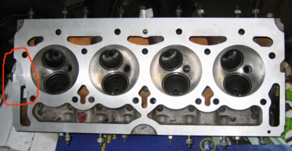

voici quelques photos pour aperçu des travaux effectués sur la culasse. Elle est commme neuve après soudure et surfaçage.

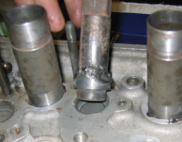

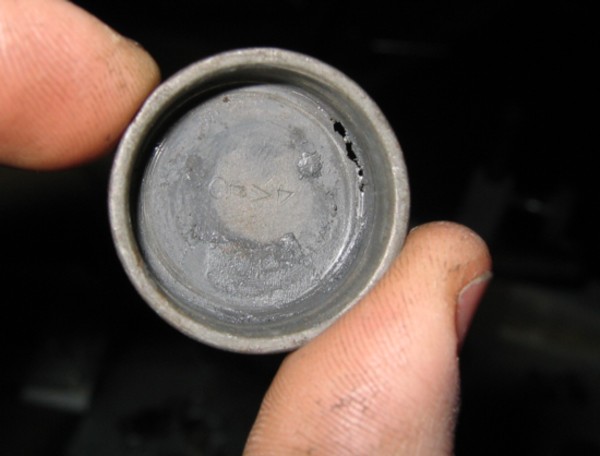

Du nouveau également concernant les pastilles de désablage. Je recommande de ne pas hésiter à les changer si la situation se présente. En virant sur ma culasse la seule qui était restée à peu près en place, je me suis aperçu que celle-ci était percée.(cf photo) J'ai réussi à m'en procurer des neuves uniquement chez Blondeau pour la "modique" somme de 10 euros pièce... mais c'était indispensable et introuvable ailleurs. J'y ai également trouvé la dent de loup tant convoitée.

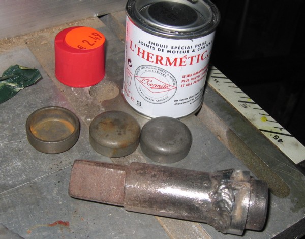

Je joins également quelques photos de mon outil maison pour le montage des pastilles...(trois fois rien, mais ça rassure quand on les pose... j'étais sûr de ne pas les engager trop profond ou de travers...)
