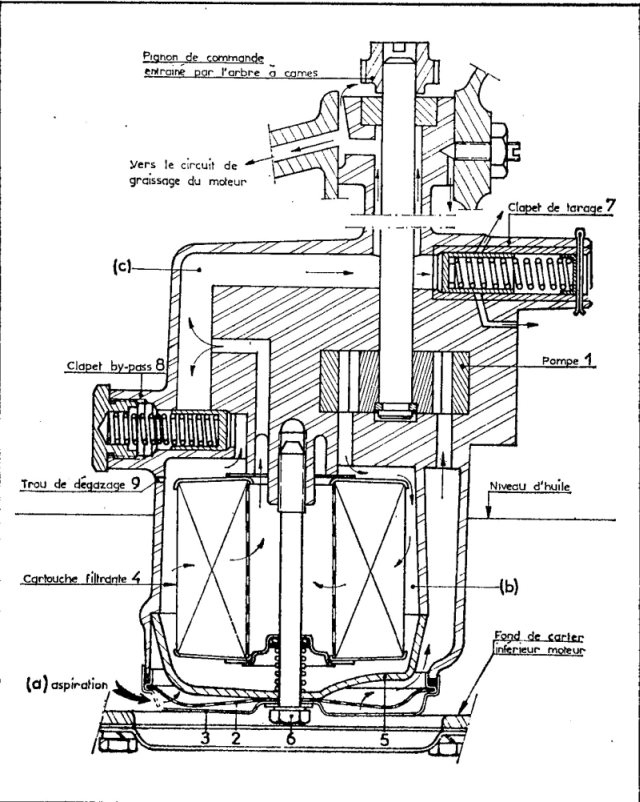

La piste de la pression d'huile pourrait être la bonne : le bruit s'est produit , les 2 fois où je l'ai entendu nettement avant qu'il ne disparaisse ou s'atténue, à la mise en route moteur. J'avais d'ailleurs pensé à un problème de pression d'huile moteur ou de LHM. En revanche, je ne vois pas où se situe le petit trou dont tu parles ... Une petite photo peut-être ? Merci.

C'est le "9"
C'est un trou de dégazage qui sert à évacuer l'air de manière à n'envoyer que de l'huile, ça permet aussi un réamorçage plus facile.
Le clapet de décharge est souvent avachi alors la pression ne monte pas correctement.
Quelle type d'huile as tu ?
